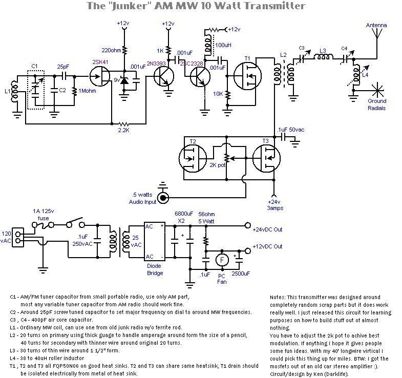

Hola, quisiera saber si este transmisor de AM de 10W andará, este es el esquema:
Mi pregunta es como hago la bobina L2? hay que montar una sobre la otra o una al lado de la otra?

Hola a todos estuve mirando el esquema, mucha información sobre la construcción de L2 , no hay así que seria tema de experimentar, yo personalmente siempre que arme un transformador de rf realice el primario primero y sobre este el secundario, por lo poco que interpreto me parece que se realiza el primario de 20 vueltas luego el secundario de 40 vueltas, al parecer va aun costado de del primario, también habría que ver el diámetro del alambre ya que van a circular 3 amperes por este y ver el diámetro de la forma en donde va a estar enrollado el trasformador, por lo que dice el texto me parece que es sobre un lápiz, también habría que ver la construcción de L4 ya que es rotativa pero esta ya es mas fácil ya que nos da la inductancia de la misma. Para armarlo creo que dependa de las ganas de cada uno, en mi opinión buscaría algo mas practico.

Saludos a todos !, analizando el esquematico tengo my dudas quanto ao correcto funcionamiento deste TX especialmente se hablando del terceiro transistor el driver del FET que no tiene polarizacion "DC" alguna en su base e si somente es conectado ao transistor anterior por uno capacitor y nadie mas !.
El FET de salida a my parece funcionar en classe "E" con alimentacion modulada en serie por outro FET cofigurado como seguidor de source.
?Alguem teria coragem en probar este tipo?

La nota abajo del circuito dice específicamente 20 espiras para el primario y 40 en el secundario bobinadas alrededor de las 20 del primario.
El amplificador final a mi criterio funciona en clase "C", solo conduce una pequeña parte de la señal.
Con respecto a la modulación es la típica de alto nivel, uno de los fets determina la tensión cuando no hay modulación y el otro es el modulador propiamente dicho.

Ainda continuo questionando la polarizacion "DC" del base del transistor driver del FET de salida de RF, que solamente estas conectado con el transistor anterior (aislador del oscilador ) por uno capacitor e nadie mas !, ?portanto como pode funcionar este tipo ?.
Quanto a los FET de modulacion se mirar con mas cuidado veras que estan simplesmente en paralelo : gate con gate , dreno con dreno e source con source , portanto yo no miro como puede uno tratar del nivel "DC" propriamente dito e lo otro tratar a modulacion ( la, parte "AC" ).

Ok! de acuerdo , quanto a uno resistor de base a tierra es bien venido ! , el potenciometro de 20 K ohms deve ser ajustado para tenermos 12 voltios en lo source del FET modulador ( sin audio aplicado ) E creo que el FET de salida de RF opera en classe "E" por la configuracion del circuito de casamento de salida ( C3,L3,C4,L4).

Daniel: por lo que yo sé, un amplificador clase E trabaja con un ciclo del 90 grados de la señal y en modo digital (si/no), y la excitación que tiene la etapa final no parece acorde para cumplir con estos requisitos. Si bien la salida no es convencional (tanque PI o similar), me parece que la excitación de la misma no cumple con los requisitos de la clase E.
OK ! vamos lá ! , En la classe "D", "E" o "F" que es classes chaveadas lo nivel de excitacion es tal que leve el transistor (bipolar o FET ) al corte o saturacion . La configuracion del circuito de salida es quem define la classe de operacion del transistor , existe en la NET un articulo de un radioaficcionado chamado Paul Harden que explica mui detalhado todo estes tipos de configuracion , vou glooglear un poco e se encontra algo yo te envio el articulo que aqui citei.

Mirando melhor el circuito es que C3 + L3 forman un circuito ressonante tipo serie donde se este tipo se comporta como un curto-circuito solamente en la frequencia final de trabalho escolhida a se operar definida por el oscilador variable (L1 + C1 + C2 ), já C4 + L4 formam una rede de casamento de inpedancia con la antena emissora de modo a se lograr el melhor rendimento possible en la transmission e portanto un maior alcance !
