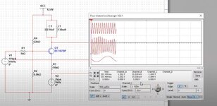

Hola a todos, soy un viejo ingeniero apartado desde hace mucho del diseño de circuitos. En la captura de pantalla que adjunto de un video que utiliza un multisim, veo un circuito tanque en colector que creí que formaba parte de un filtro pasabanda junto a la R4. Pero de ser así el paralelo LC debería estar resonando a la frecuencia de portadora (11KHz) y las cuentas no me explican eso. Alguien podría ayudarme a interpretarlo?
Gracias

fres = 1/(2*pi*sqrt(L*C)) eso me da 4.4kHz
Aunque estando el tanque con carga baja el Q (mayor ancho de banda) estamos lejos de los 11kHz.
De todas formas el resto de los valores son cualquier cosa --> El transistor recontra-satura y la base toma valores negativos respecto de emisor en cada semiciclo.
Como que las amplitudes de las fuentes y las resistencias estuvieran al azar.
