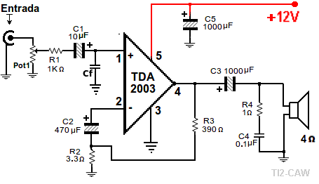

Hola, lo subo porque al final me decidi a realizar este transmisor entre otras cosas porque tengo el 95% de las piezas en casa.
La cuestion es que tambien me anime a realizar el pre para electrec de pablin.
http://www.pablin.com.ar/electron/circuito/audio/premic/
Peeeeeeeeeeeeeero, rizando mas el rizo quise añadirle al tranmisor la posibilidad de emitir voz o musica con una entrada aparte, por lo que lo mas comodo es usar un mezclador que en mi caso seria para dos canales. Disculpad el tamaño pero es la unica imagen que encontre.
images
http://www.lalibreriaelectronica.com/05-circuito-mesclador-de-audio-pasivo-208.html
Bien, la cuestion es que el mezclador dice que la señal ha de pasar a un amplificador. Voy a hacer este en particular pero en lugar de usar el tda2003 usar el tda2002 que da, segun parece, 1w menos.
http://www.taringa.net/posts/hazlo-tu-mismo/12991322/Aprende-a-hacer-un-amplificador-de-audio.html
La cuestiones son:
  1. El ampli va entre el mezclador y el transmisor, no? como si fuera para unos altavoces.
  2. En el caso de poder montar los cuatro circuitos, ¿lo hago siguiendo los esquemas literalmente o al ir todos unidos he de modificar algo ademas de la alimentacion?.
  3. La resistencia bobinada de 1MΩ, en mi vida habia oido hablar de ellas. Googleando encontre estas resistencias bobinadas cementadas que son iguales a una que, o fisicamente es igual que las normales, tengo del despiece de un monitor de pc pero en color rosa. No puedo poner foto de la mia porque no consigo hacerle una foto y que no parezca una mancha alargada. Mi resistencia pone 1MΩ FO15Z M1/WJ. ¿Es la adecuada?
Muchisimas gracias de antemano.

Hola...El esquema del emisor que figura en el primer post ya tiene el amplificador/modulador incluido donde dice Mic... si quieres mezclar pasivamente dos señales de audio el esquema que subiste esta bien y no necesita de ningún amplificador ... sí quieres puedes hacer el "pre" de micrófono a dicha entrada y te recomendaría bajar el valor de 100k(10k o 1k) de la resistencia en serie con la señal por ser demasiado elevada... donde has sacado el circuito del mezclador probablemente se refiera a que este circuito se coloca en la entrada de cualquier señal a amplificar para así poder mezclar-la previamente a su amplificación.
Esta la posibilidad de pasar las señales a mezclar por lo que aquí llamamos "consola" la cual tiene varios canales de audio con su correspondiente amplificación, corrección de graves y agudos , etc y esto se hace de forma dinámica(con circuitos integrados, etc) y no pasiva(resistencias) como el circuito que propones.
L2 es un arrollamiento de alambre aislado(forrado o esmaltado)sobre una resistencia de carbón común de 1Mohms de valor que le sirve de soporte para realizar dicho choque.

Perfecto, entonces me ahorro el amplificador y conecto directamente del mezclador al transmisor con el pre del esquema y las modificaciones de las resistencias que comentas. Me viene perfecto porque el tda2002 era uno de los pocos componentes que no tenia.

Si señor, consola y hay quien la llama mesa mezcladora pero mi idea era la que comentastes antes, mezclar pasivamente dos señales de audio.
