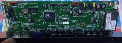

Buenas tardes amigos del foros!!!!
Tengo un tv daewoo modelo dla32l1 el cual encendía y arrojaba la siguiente falla pantalla oscura, la estuve revisando la fuente esta ok, me di de cuenta que no llega el voltaje suficiente a la entrada de la t-con, le inyecte voltaje con una fuente a la t-con medí lo voltaje en lo punto clave y esta ok, decidi aislar el voltaje de entrada de la tarjeta main y le inyecte de la misma fuente del TV 12V y le di encender y el tv me dio pantalla azul con una franja negra en la parte de abajo horizontal, eso me da inicio que el problema lo puedo tener en la tarjeta main, mi pregunta es porque me queda esa franja negra horizontal del grueso de dos dedos? Aquí le envio adjunto
gracias.

Si llegan los 12V a la t-con... pero se sigue viendo negra la pantalla... si encienden las lámparas...

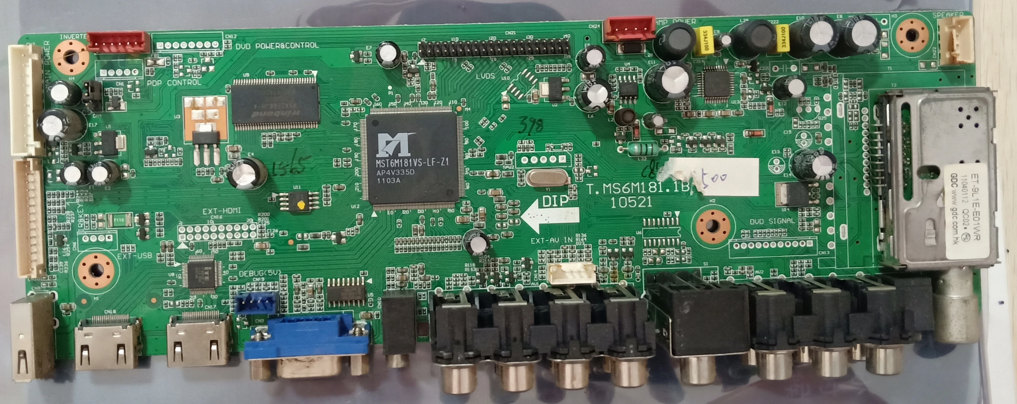

Hola a todos,
¿Podrían ayudarme a identificar un componente que está quemado de esta placa T.MS6M181.1B 10521?
es un Daewoo LCD DLA-32l1 32", les dejaré imágenes. el componente está quemado y no logro identificarlo.
muchas gracias a todos.

Aca hay una imagen de que puede ser, al menos el package porque no se ve mucho mas.
Aca te dejo un esquema pero, si bien las placas no son iguales, pareciera que el esquema si lo es, vamos... misma cosa con diferente olor.
Es una versión reducida porque el original pesa 7Mb pero por el nombre puedes buscarlo completo si necesitas, pero tiene algunas pautas de ajuste, armado y poco mas.
No tengo la placa pero sigues las pistas, ve a donde esta conectado y quizá, con suerte, tengas la respuesta de que puede ser. Pareciera ser un transistor de paso.

Lo encontré, referencia: WPM3407, es éste: especificaciones: "Single P-Channel, -30 V, -4.4 A".
¿Alguna idea de buscar uno similar?

Busca uno similar a ese que puedas conseguir, compara los datasheets.
Pero, mas que nada, mide que a la salida no haya un cortocircuito. Si tienes suerte solo se quemo porque el diseño no es bueno y exige de mas a ese pobre transistor. (Me inclino por esto en especial por la cantidad de cobre que tiene cada pad pero aun así no descartaría y mediría buscando un posible corto).

Muchas gracias por responder, no está en corto, ya conseguí uno similar en otra placa, pero el TV sigue igual con pantalla en negro... los 12 V llegan a la t-com, el fusible no está malo... no he podido comprobar los demás voltajes, pero ahora que llegan los 12V sigue la pantalla en negro pero prende con líneas verticales blancas con algunos puntos de colores y se van desvaneciendo a medida que pasan mas tiempo encendido el TV, al rato desaparecen.
La t-com tiene esta referencia: y320an01s4lv0.3...
