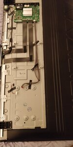

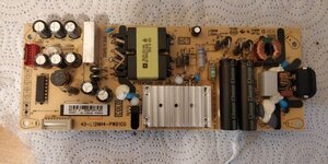

Hola muy buenas,
Soy nuevo en el foro, he tenido un problema con mi televisor y me gustaría repararlo yo mismo, a ver si algún experto me puede echar un cable (lol)
Hoy con la lluvias han caído unas gotas de agua justo encima de la tv, esta estaba en reposo y ya no ha vuelto a encender.
La he desmontado para secarlo todo bien y ver el alcance de los daños. Parece que el agua ha caído en una de las placas y ha quemado unos circuitos (adjunto fotos).
Creéis que limpiando todo bien con alcohol isopropilico y uniendo las conexiones con algun material conductor (ni idea), lo podría llegar a arreglar?
A ver si algun expert me puede ayudar!muchas gracias por vuestro tiempo!

Si el televisor se encontraba desconectado de la red eléctrica, sin duda que con solo secar la tarjeta volverá a funcionar.
Siempre y cuando no exista corrosión de componentes y pistas.
Si estaba conectado a la red eléctrica, es muy probable que algo se haya dañado y eso requiere inspección técnica.
Seca bien la tarjeta y el gabinete, lo conectas, y si hace "¡CABUM!" lo llevas a reparar explicando lo que pasó.
Parece que ya se dañó
img_20211030_161620-jpg.273515
Eso, a mi entender, significa que estaba en stand by.
Ese transistor no se arregla resoldando las patillas, está ligeramente muerto.
La única solución que tiene es cambiarlo por uno nuevo.
Hay que revisar todo bien por si hay algo más.
