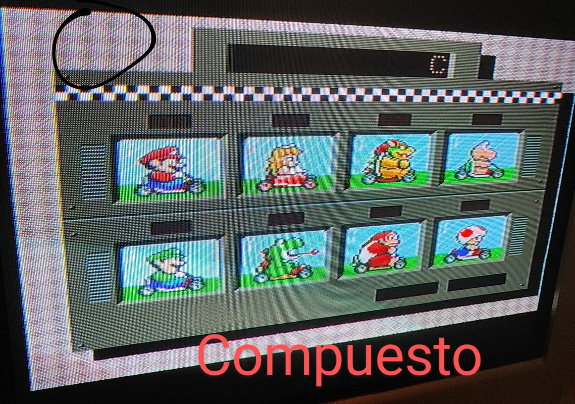

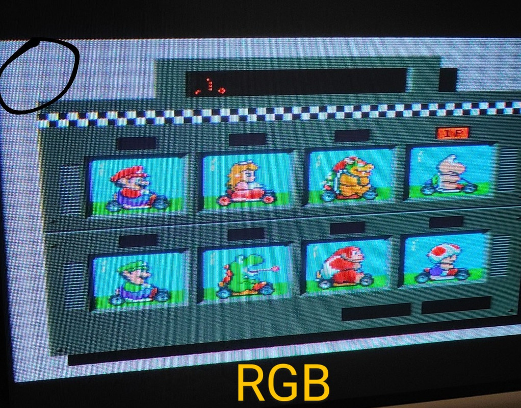

En cualquier equipo en cuanto cambio la señal RGB el color se altera muchísimo, como si hubieran puesto "una capa de otro color" encima de la imagen.
Aquí podrán ver fotos del problema:
Imagen RGB distorsiónada:
Imagen compuesta, como se debería de ver (pero sin las bondades del RGB):

A simple vista se aprecian dos imágenes que difieren en cuanto a lo que se conoce como temperatura de color.
La imagen superior tiene un ajuste en cuanto a temperatura de color que puede calificarse como frío "cool"
Así como la imagen inferior si la comparamos con la antes mencionada puede decirse que tiene una temperatura de color cálida "warm"
Si en el menú del usuario hubiera ajustes para este parámetro característico del balance de luz, es ahí donde debe tratar de compensarse.

Pues si.. ese es el efecto que hace de cambiar de video compuesto a RGB..
En el menú de usuario no hay esa opción.
Lo que intento es desde el menú servicio tocar los valores RGB para intentar aproximadamente llegar al tono deseado.. (lo cual hará que las demás entradas de la tele también se alterarán lo cual tampoco deseo)
Por eso me gustaría saber si hay algún parámetro que pueda cambiar que solo afecte a la entrada RGB.
