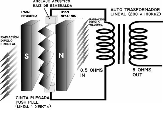

Buenas, estoy en la necesidad de armar unos tweeter de cinta para unas cajas. Quien me puede facilitar instrucciones, materiales etc? Gracias por la ayuda.-

Y los de cinta completa necesitan adaptador de impedancia :
El problema lo tendrías con la parte de los fierros y los imanes , ya que debe tener ranuras para que pase el sonido.
Podrias hacerlo con imanes en tiritas que tengan los polos de costado , no en las puntas , con 7 arriba y 7 abajo estarías , fijate la primera foto la parte de las flechitas de colores , tendrías que poner más imanes para llenar todo el largo de la cinta (dejando espacios entremedio.

La cinta , dependiendo del largo , del ancho , del espesor (la décima parte de un cabello humano) del material y de las ondulaciones tiene una impedancia típica de entre 0,5 y 1 Ohm , digamos una media clásica de 0,75 Ohms. O sea que necesitan mucha corriente.
Entonces ahora necesitás un transformador adaptador de audio , de 4-8-16 Ohms (según impedancia de salida del amplificador) a 0,75 Ohms. Primario de alambre normal , secundario de varios alambres o mejor de cinta.
