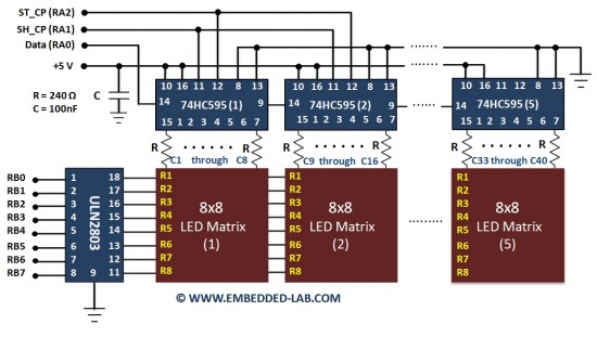

Trabajar con registros de desplazamiento que requieren pocos pines para controlar varias filas y columnas.

bueno el hardware era muy simple para las filaseran 8 bits brutos de entrada y para las columnas eran 74HC595 y 74HC164
la matriz en si tenia un conetor para 5v y GND otro para los 8 bits y otro para LATCH DATA CLOCK
muy simple la parte controladora era un Z80 cpu y no me metere en aquellos detalles.
algo muy parecido a esto:
lo que se hace es en una matricita de caracteres envias una parte de tu arreglo a todos los registros de corrimiento en un tiempo 1
en el tiempo 2 haces un barrido y asi hasta acabar con todos las filas

eso si yo recomiendo para ahorrar patillaje usar no se un 4017 para hacer el barrido y varios regsitros como el 74HC595 para hacer el desplazamiento.
asi nos quedarian los siguientes pines:
1.- LATCH
2.- DATA
3.- CLOCK
4.-CLK para el 4017
5.-RESET para el 4017
solo 5 patitas del micro gastadas
