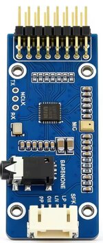

No sé si la he liado, pero una maldita ia me recomendó que para pasar un audio stereo analoógico a la s3 por un adc externo, me iría bien esto:
Módulo de códec de audio WM8960, grabación de reproducción estéreo, interfaz I2C compatible con STM32​
(Ver fotos) El caso es que no estoy seguro de que el jack se pueda usar para meter la entrada stereo, aunque parece que sí... He adjuntado el manual de la placa oficial , pero no acabo de estar seguro.
Mi plan es usarlo para pasar la señal digitalizada ya a la esp32 s3, y a través de ella, a mi
MAX98357A (stereo) y oir el audio por los altavoces.
Si no se puede directamente, es que no tengo ni idea de lo que hago para variar, y la ia me ha tomado el pelo... Me lo merezco por no informarme mejor.
Aún así, si hubiese posibilidad de usar otro método, bienvenido sea. Otra ia me decía que podría quitar el micro y usar su entrada, pero me suena a flipada de ia, aparte de que supongo que sonaría horriblemente mal y en mono...

La entrada/salida de audio se hace por protocolo I2S y el control del chip es por I2C.
El jack es de 4 contactos para conectar auriculares con un micrófono.
En resumen: a juzgar por lo que explicás, parece que se puede usar para enviar audio al ESP32-S3 y tambien puede recibirlo...ahora, como no se entiende que pretendés hacer no se puede decir mucho más...

Voy a aclarar mejor lo que quiero:
mediante el wm8960, quiero pasar el audio analógico que genera mi módulo de radio RDA5807M a digital, para a su vez, pasárselo a mi esp32 s3, y que ésta se lo pase a mi módulo stereo MAX98357A, que tiene más potencia y va conectado a dos altavoces; en teoría es mejor que el amplificador que lleva el propio wm8960.
Todo esto es para un proyecto de reloj despertador con radio.
O séa que el camino, sería:
- Desde mi esp32, activo mi radio RDA5807M por i2c y sintonizo una emisora (ya hecho)
- Este módulo de radio produce audio estéreo analógico por sus pines ROUT y LOUT; los conectaré a un jack stereo (y la malla, a masa general) que quiero introducir en el conector hembra del módulo WM8960, para que éste, a su vez envíe este audio convertido a digital hacia la esp32.
-Finalmente, la esp32 recibirá este audio digital por i2s, y lo reenviará también por i2s hacia el MAX98357A, que está conectado a dos altavoces.
Espero que así quede clara la visión general de mi proyecto.
Un saludo !
Ok. Entonces lo que necesitás es un ADC que reciba el audio analógico, lo convierta a digital y lo envíe por I2S al ESP32.
Lo que habría que averiguar de este módulo es como gestiona la entrada de audio del micrófono y tal vez meter mano ahí para preparar dos entradas de línea que parece no tener disponible.
Te recomiendo analizar el ejemplo de pags. 14 y 15 del PDF por que ahí graban audio de microfono desde el jack y lo graba a una SD, que es mas o menos el comienzo de lo que pretendes hacer....

Cierto, no parece tener disponible eso, aunque quizás sí que se podría vía el jack hembra... sinó, ¿para qué lo habrían incluído, digo yo?
Aunque vete tú a saber cómo piensan esta gente 😅
Muchas gracias... les estoy preguntando también a ellos via AliExpress, a ver si suena la flauta, aunque no tengo muchas esperanzas que dediquen sus esfuerzos a responderme como deberían, porque esta gente va a saco...
