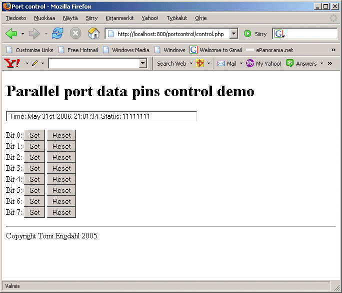

pueden representarse datos via web por medio de puerto paralelo en ambiente linux, seria una buena herramienta:
http://www.epanorama.net/circuits/parallel_output_es.html#webcontrol
es viejo y pues, puede servir... para transformar esto:
en algo mejor....
