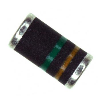

Buenas tardes! tengo un problema con un diodo zener que no se cual sea su valor, es un diodo melf con codigo de colores, negro, verde y violeta (o posible cafe) es muy diminuto y muy dificil de ver hasta con lupa, lo único que se es q es un diodo zener por que asi esta identificado en la placa donde lo baje, es de la fuente de una máquina de coser kenmore 150, en la placa donde estaba tiene la siguiente numeración 828-A. JANOME NEC-14T; de antemano muchas gracias! ...
Si este es el diodo vas a tener que sacarlo y medirlos
De hecho ya lo saque y ya lo medi y marca cruzado en ambos lados tanto del cátodo y del ánodo y si es parecido ala foto que subieron! bueno apenas yo pueda subiré fotos para que vean el diodo, es un diodo de vidrio con 3 barras de colores , negro-verde y violeta

De hecho ya lo saque y ya lo medí y marca cruzado en ambos lados tanto del cátodo y del ánodo y si es parecido ala foto que subieron! bueno apenas yo pueda subiré fotos para que vean el diodo, es un diodo de vidrio con 3 barras de colores , negro-verde y violeta
esta quemado, puede haber sido por una sobre tensión. fíjate y cambiarlo por uno de 5 Volts medio watt si se vuelve a quemar es porque algo esta mal pero si no hay otro componente dañado es solamente el zener ;)

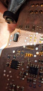

Hola, Resulta que tengo una maquina de coser semejante con una placa 828-a JANOME, y por andar reemplazando el foco con un led, hice corto,se fundio el fusible y estoy en una situacion semejante.
Tras leer esto, verifique el STR2012 por si estaba en corto, quitandolo, y el corto seguía.
Tras revisar el ZD2 o el diodo zener, resulto estar en corto. Lo quite del circuito y la maquina ya prende.
El unico problema es que el circuito del foco que queria reemplazar me daba 12V DC antes del corto y tras remover el diodo en corto, me da 48V.
Claramente esto me indica que algo anda mal. Pense que un diodo de 12v resolveria el asunto pero igual truena el fusible. Probe con diodos de 24v y ocurre lo mismo. AL final puse dos diodos en serie de 24v para obtener 48v y ya no se truena nada.
El problema es que el voltaje debe ser 12v y no confio en dejar la maquina asi.
Mi unica conclusion fue volver a revisar el SRT2012 y resulta que no esta en corto, pero simplemente no regula nada, deja pasar todo, es decir, el voltaje de entrada es el mismo de
salida.
Que voltaje tienes en a traves del diodo? 12V?
Mañana ire por la pieza al centro y espero esto lo resuelva o mi madre me va a matar por descomponer su maquina.
En resumen, el regulador SRT2012 es de 12 volts de salida se daño y el diodo zener correspondiente deberia ser del mismo voltaje, 12V, 1/2 watt. Los de un watt son mas grandes.

Hola, posiblemente el STR2012 este dañado como mencionas, para el diodo seria mejor revisar en donde esta conectado y si en verdad esta relacionado al regulador, ya que revisando el datasheet del regulador no requiere diodos al menos en su configuración básica de funcionamiento, seria mejor pusieras una foto de la placa para determinar donde puede estar el daño y estimar un diodo adecuado.
Hola,
creo que es un poco tarde para poner la foto de la placa puesto que ya cerré el equipo, pero cambie el SRT2012 por uno "nuevo" (en AG Electronica luego venden piezas reparadas, la pata de tierra estaba rota ) y afortunadamente el equipo funciona correctamente. Ahora obtengo los 12 volts que necesito en el foco de la maquina. A traves del diodo obtengo 12v, asi que supongo que el valor de dicho diodo debe ser 12V 1/2 watt.
Por cierto esos 12v tambien alimentan los drivers de los motores y estan directamente asociados al diodo zener.
Supongo es un elemento de regulacion y seguridad adicional, porque este truena junto con el fusible y el SRT2012 regulador. En mi caso, yo hice corto en una linea de 12V. En el caso del compañero, sufrio una descarga por tormenta electrica y su regulador se puso en corto junto con el diodo. En mi caso, simplemente lo maté.

Encontre unas fotos antes de la reparacion.
Saludos. En una de esas se ve el diodo que sube la pista hasta en SLA7024m. Este va a la pata de voltaje del driver.
