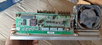

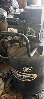

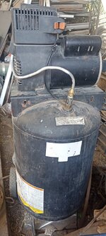

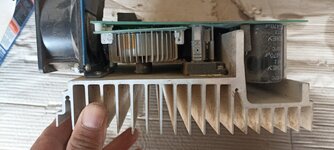

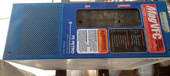

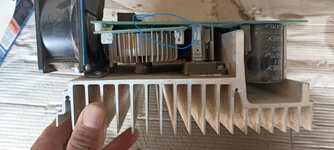

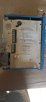

Buen dia tengan todos,conseguí en el desguace 3 controladores para bomba de gasolina de 4hp de la marca Fe petro,según el manual admite conexión monofásica a 220 v con salida trifásica a 220v,quisiera usar uno para hacer funcionar un compresor de refrigeración trifasico,el problema es que al conectarlos me marcan "su"lo cual en el manual indica corto circuito en el cableado o fallo interno de componentes del variador,espero alguien pueda comentar si esto puede ser no tan complicado de dolucionar,,el variador tra muxhas opciones de configuración,yo solo nesecito arrancar el compresor y talvez poder bajar lq velocidad a un 75 por ciento.
