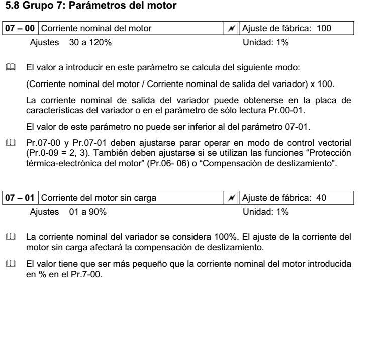

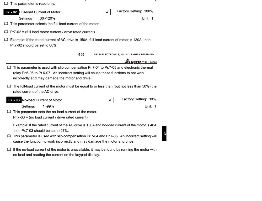

te explico un poco mas , aprovechando tu ayuda , cuando ingreso los parametros me permite configurara la salida de voltaje asi como la frecuencia del variador , de acuerdo a las caracteristicas del motor sin embargo querer cambiar la configuracionde corriente del motor no me deja poner el valor de corriente de acuerdo a los 13 amperios que me indica en la placa del motor , lo minimo que me permite es 45 amperios ,( esto mediante una formula que dan en el manual ) y yo me pregunto si le podria dejar ese parametro en 45 amperios y colocar un motor de 13 amperios , como indico solo es para verificar que el variador este trabajando ya que este variador lo estoy reparando a un cliente , y no tengo motor de ese amperaje
adjunto capturas de manual con los parametros para corriente de motor
Hola, lo más importante es que el motor sea conectado en modo a 380V. de lo contrario no se puede seguir con el propósito. Es normal que el variador te permita un mínimo de corriente cómo tú dices, ya que dicho valor está relacionado a la potencia que entrega.
No hay ningún problema que el variador lo configures a 45A y el motor sea de 13A de nominal, pues el que determina la corriente es el propio motor en función de la carga y NO el variador. (Es cómo decir, tengo un transformador que entrega 45A, puedo conectar una lámpara de 13A?, claro, la carga determina el consumo).Obviamente ésto es una prueba, no una conexión permanente. Lo que sí, utiliza una rampa de arranque larga, digamos 20' así evitas un consumo brusco. Está demás decir, que el motor esté en vacío.
Añado, puede que el variador, muestre alguna falla, debido a que el motor es pequeño para lo que fué diseñado.
como bien te indican no hay problema, pero si quieres más seguridad simplemente pon un magnetotermico de 15 amperios a la salida del variador ......(entre el variador y el motor)
