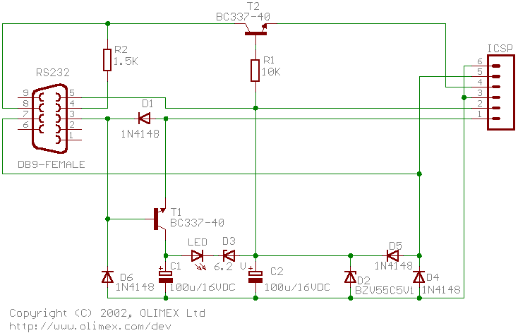

He estado mirando el winpic800 bajo Windows XP 32 bits. No he encontrado a qué velocidad hace la transferencia de datos al puerto serie con el jdm o el TE20x.
Quiero saber a qué velocidad trabaja cuando hace en envío del .hex al PIC y demás configuraciones del puerto serie como,
Haber si consigo de una manera grabar y leer un PIC.

Por lo que se los programadores que usan el puerto serie no usan el protocolo rs232 tal y como es... hay truco de por medio :unsure:.

Bueno no entiendo bien lo que buscas pero revisa en la web de Microchip que una vez ve tope con un pdf donde describía el protocolo y los tiempos que usan en su método de grabación ICSP. :)
Eso es lo que quiero. Crear una apliación o programa con Visual C#, que sea capaz de grabar y leer un PIC como lo hace el ic-prog y el winpic800. Por eso me di cuenta que son cosas del ICSP. Debo buscar en microchip pero me sale esto:

Es lo que debo aprender, hacer un grabador y que me funione.
¿En qué sección del microchip sacaste este pdf?
Debe haber uno más moderno, más actualizado para los 16F88 y los nuevos 16F886/887, 16F2550/4550.
Será para consultar todas las guías de Programming Specification... ese visor es dinámico, has clic en "Last Updated" para que se ordene por fechas.
Creo que las velocidades de escritura son las que más han variado últimamente, además de las capacidades de un PIC al usar el debugging.
No encuentro el 16F88, si para los 16F886/887.
http://ww1.microchip.com/downloads/en/DeviceDoc/41287D.pdf

He encontrado la última versión para el 16F88.
http://ww1.microchip.com/downloads/en/DeviceDoc/39607c.pdf
Siempre están al lado de este enlace y no me había dado cuenta antes.
http://www.microchip.com/wwwproducts/Devices.aspx?dDocName=en010243
El primero en Programming Specifications.
