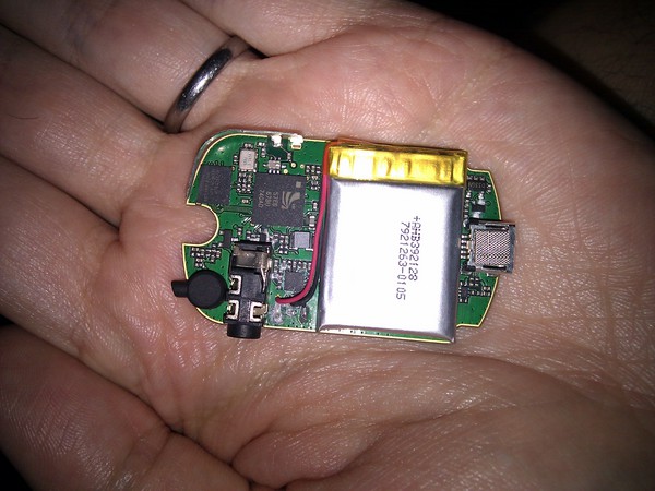

Buenas noches gente! hace ya algunos meses no me pasaba por el foro.
Esta vez es para hacerles una consulta a ustedes que se, la tienen clara... son los únicos que podrían guiarme.
Resulta que cansado que me roben el estereo del auto, decidi "injertarle" un receptor bluetooth chino para celulares: el jabra bt3030... seria este:
Asique puse manos a la obra, lo destripe y quedo esto...
Como hace algunos meses lo compre, la batería se inflo literalmente asique la volé y le puse una de un nokia que tenia tirada.
Este bluetooth carga dicha bateria mediante cable usb. Compre uno de esos cargadores usb que se conectan al encendedor del auto, lo destripe y lo conecte al bluetooth también.
Para prender el bluetooth hay que tener 5 segundos apretado uno de los botones. Es por este motivo que busque un circuito en internet con un 555 que simula la apretada de boton durante 5 sengundos del bluetooth.
Para sorpresa mía todo este injerto, funciona!!! lo conecte a los 12v y el bluetooth carga y enciende automáticamente cuando pongo el auto en contacto. Acá les dejo una foto...
El audio de este bluetooth lo mando a la entrada de un aplificador para auto. para que salga por los parlantes.
Ahora acá viene mi problema:
Mientras el bluetooth no esta enchufado al cargador usb de auto, y este a los 12v, osea ... esta funcionando solo con su propia bateria, todo anda de lujo.
Cuando el cargador esta enchufado a los 12v... el bluetooth genera un ruido en los parlantes, la música sale nitida por los parlantes pero con un zumbido.
Como puedo eliminar este zumbido? Puede ser que tenga que ver con que la alimentación del cargador usb / 12 es distinta de la alimentación del amplificador ? el ampli está conectado directamente al + de la batería del auto y al chasis para la masa. En cambio el cargador lo tengo conectado a los 12v que se alimentaba el estero que me robaron.
Espero puedan darme una manito, y si alguno le sirve saque la idea!
Abrazo para todos ...
Probaría con otra fuente de 5V . . . quizás un simple 7805 como para verificar , o le pondría capacitores de desacoplamiento.

Hola DOSMETROS, gracias por responder!
Estuve leyendo para ver si entendia mejor encontre esto...
Un capacitor de desacoplamiento se usa para eliminar una frecuencia indeseada. Por ejemplo, en un amplificador de audio es necesario evitar las altas frecuencias y se "desacoplan" usando un capacitor de bajo valor conectado a masa. Un capacitor de bajo valor ofrece poca resistencia a las altas frecuencias pero mucha a las bajas frecuencias, al conectarlo a masa elimina del circuito las altas frecuencias.
Como deberia conectar el capacitor? a la entrada de la alimentación del receptor bluetooth los 5v del usb uno el positivo y el negativo con el capacitor? el capacitor es "especial"? lo pido como capacitor de desacoplamiento? o con un electrolitico de 10 uF o de 0,1 uF ira bien?
Y para hacer el "simulador de bateria" usando el LM7833, que diodo le pongo? y de la pata 2 a donde iria conectado ?

Hola Analogico, Desarme todo lo que habia hecho en el auto solde los diodos y la resistencia de 100k y lo probe con un transformador de 12v y funciona! pero por 10 segundos luego se apaga el receptor bluetooth... no entiendo que es lo que hice mal... las conecciones las revise varias veces y estan bien! use solo 3 diodos...
Ah me olvide un dato ahora revisando la bateria del bluetooth es de 3.7v 110mah...
Noooooooooo :eek: vas a quemar el bluetooth
los 3 diodos son para reducir 5V del cargador a 3,7V el voltaje de la bateria
midelo con el tester antes de conectar
Sii, creo que me entendiste mal... yo tenia un cargador usb para auto. Este lo conecto a 12v y me da 5v 500mah a estos 5v, le añadí los diodos la resistencia y lo conecte a donde iba la batteria del bluetooth... como te decia antes, el bluetooth prende conecta y sincroniza pasa 10 segundos de audio y se apaga.. :cry: me había ilusionado cuando escuche la musica!

Hola Analogico! hoy compre el 7805, con unos condensadores de 0.33 y 0.1 a la salida y a la entrada, funciona bien! pero el bluetooth me sigue haciendo lo mismo... se apaga a los 10 segundos.. no tengo tester como para medir la salida de voltaje pero, no estara llegando poca energia al bluetooth? porque con la bateria funciona correctamente!
ponle una resistencia de unos 220 ohms como carga a la fuente y ahi mide, si cae a 3.5v o algo asi hay algo malo.......si no cae conecta el aparato encima de las conexiones de la resistencia (en paralelo) a veces son algo sensibles este tipo de cosas cuando tiene ruido o ripple la alimentación, y encima de la misma resistencia conecta un capacitor de unos 10V y unos 100uF junto con un capacitor ceramico de 100nF
prueba con 2 diodos y con 4 diodos
compra un tester
si funciona con la bateria mide con el tester el voltaje de la bateria funcionando
quizas no son 3,7 son mas o menos
probaste si funciona sin bateria alimentando 5v desde el usb
si no funciona coloca una resistencia de varios KΩ simulando la bateria
