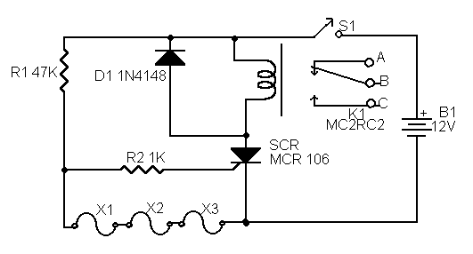

Alarma con sensor de alambre
Se trata de un circuito "económico" que sustituye los reed-switches por alambres finos que son interrumpidos cuando se abre la puerta o la ventana.
El único inconveniente de esta versión es que cada noche los alambres deben ser colocados en posición de funcionamiento, por lo que es más adecuada para aberturas que permanecerán cerradas largo tiempo (por ejemplo, casas de verano).
Lista de Materiales
SCR - MCR106, TIC1O6 o C106 - SCR común
K1 - MC2RC1 (para 6V) o MC2RC2 (para 1 2V) - relés Metaltex
D1 - 1N4148 6 1N914
R1 -47K
S1 - interruptor simple
Xl, X2, X3 - sensores (alambres finos)
B1 -6 O 12V
