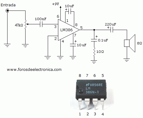

Amplificador LM386
ste amplificador puede servir como etapa de audio de receptores AM, FM y VHF, proporcionando una potencia en torno de 1/2 W en carga de 8 ohm. El LM386 es fabricado en cubierta DIL de 8 pins, no exigiendo disipador de calor.

si sirve pero hay que hacer pruebas por que la amplificación debe ser bien filtrada porque el sonido pueda salir con mucho ruido
