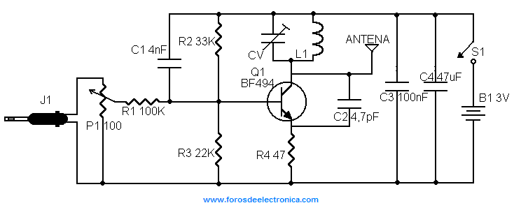

Oiga sin cables el sonido de su programa de televisión en una radio común de FM, o en un aparato de Walk-man. Podrá utilizar audífonos y de este modo no incomodara a las personas que duermen, principalmente hasta altas horas de la madrugada. Muy sencillo de montar, no requiere ninguna adaptación en los televisores con salidas para audífonos, y es fácil de adaptar a los otros aparatos.
Es conectado en la salida para audífono de un televisor que la posea, o en la salida del altoparlante con la adaptación de un plug.
Tendremos así un pequeño transmisor de FM de corto alcance pero que puede transmitir a toda su casa y su señal será recibida en cualquier radio de FM o Walk-man. La antena consiste en una simple varita de acero, un alambre rígido de unos 15 cm como máximo o, si el lector prefiere, una pequeña antena telescópica.
Lista de Materiales
Q1-BF494 o BF495.
P1-100
L1- 4 vueltas de alambre de 1mm sobre forma de 1cm.
CV- trimmer común
B1- 3V
S1- interruptor simple
R1- 100K
R2- 33
R3- 22K
R4- 47
C1- 4nF
C2- 4,7pF
C3- 100nF
C4- 47uF
Antena
Plug circuito cerrado.
