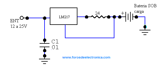

Cargador de batería de 50mA
Podemos cargar baterías de nicadmio de 1,5 a 9V con corriente de 50mA utilizando esta sencilla fuente de corriente constante con LM217. La diferencia entre la tensión de entrada y de salida debe ser, como máximo de 40V y el integrado debe ser montado en disipador de calor.
