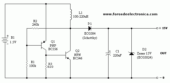

Convertidor DC-DC de 1.5V a 15V
Este circuito es esencialmente un convertidor DC-DC elevador (step up), permite obtener 15 voltios de salida a partir de una simple pila de 1.5 voltios (B1) sin necesidad de utilizar transformadores ni circuitos integrados especializados. El corazón del circuito es un oscilador, desarrollado alrededor de dos transistores complementarios (Q1 y Q2), que gobierna una bobina (L1).
Al conectar B1, circula inicialmente una corriente a través de R2 y R1, causando que Q1 y Q2 conduzcan. Como resultado, L1 es atravesada por una corriente que magnetiza progresivamente su núcleo hasta saturarlo. Cuando esto sucede, cesa interiormente el flujo de corriente y el campo magnético que rodea la bobina colapsa, generándose una fuerza contraelectromotriz (fcem) que polariza inversamente la base de Q1. Como resultado, Q1 y Q2 dejan de conducir. El proceso se repite indefinidamente.
La energía de la fcem generada por L1 se rectifica mediante un diodo Schottky (D1) y se almacena en un condensador electrolítico (C1) como un voltaje D.C. Puesto que este voltaje es relativamente alto, mayor de 20V, cualquier voltaje de salida por debajo de este valor puede ser fácilmente obtenido utilizando un diodo zener o un regulador de tres terminales. En este caso se emplea un zener de 15V(D2), pero se puede utilizar otra tensión de referencia dependiendo de las necesidades particulares.
