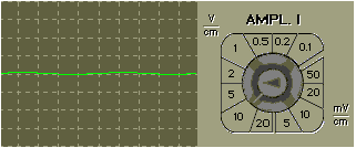

Conmutador
Se trata de un conmutador con un gran número de posiciones, cada una de las cuales, representa el factor de escala empleado por el sistema vertical. Por ejemplo si el mando esta en la posición 2 voltios/div significa que cada una de las divisiones verticales de la pantalla (aproximadamente de un 1 cm.) representan 2 voltios. Las divisiones más pequeñas representaran una quinta parte de este valor, o sea, 0.4 voltios.
La máxima tensión que se puede visualizar con el osciloscopio presentado y con una sonda de 10X será entonces: 10 (factor de división de la sonda) x 20 voltios/div (máxima escala) x 8 divisiones verticales = 1600 voltios. En la pantalla se representa una señal de 1Vpp tal como la veriamos en diferentes posiciones del conmutador.

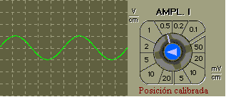

Mando variable
Se trata de un potenciómetro situado de forma concéntrica al conmutador del amplificador vertical y podemos considerarlo como una especie de lupa del sistema vertical.
Para realizar medidas es necesario colocarlo en su posición calibrada.

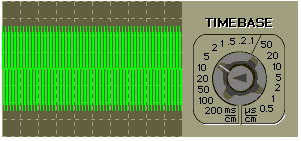

Conmutador
Se trata de un conmutador con un gran número de posiciones, cada una de las cuales, representa el factor de escala empleado por el sistema de barrido horizontal. Por ejemplo si el mando esta en la posición 1 msg/div significa que cada una de las divisiones horizontales de la pantalla (aproximadamente de un 1 cm.) representan 1 milisegundo. Las divisiones más pequeñas representaran una quinta parte de este valor, o sea, 200 µsg. El osciloscopio presentado puede visualizar un máximo de 2 sg en pantalla (200 msg x 10 divisiones) y un mínimo de 100 nsg por división, si empleamos la Amplificación (0.5 µsg / 5).

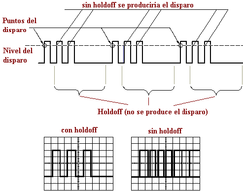

Holdoff
Podía traducirse como mantener (hold) desconectado (off).Este control no está incluido en los osciloscopios de nivel bajo ó medio. Se utiliza cuando deseamos sincronizar en la pantalla del osciloscopio señales formadas por trenes de impulsos espaciados en el tiempo. Se pretende que el osciloscopio se dispare cuando el primer impulso del que consta el tren alcance el nivel de tensión fijado para el disparo, pero que exista una zona de sombra para el disparo que cubra los impulsos siguientes, el osciloscopio no debe dispararse hasta que llegue el primer impulso del siguiente tren. Consta generalmente de un mando asociado con un interruptor, este último pone en funcionamiento el sistema holdoff y el mando variable ajusta el tiempo de sombra para el disparo. En la siguiente figura se observará mejor el funcionamiento.
