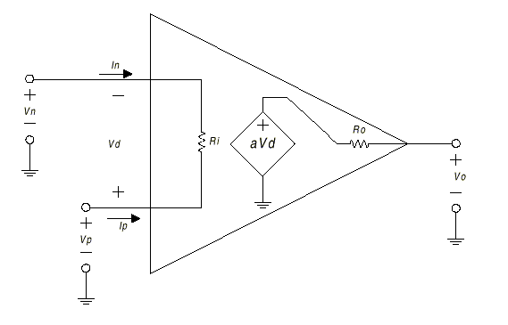

Figura 1En la figura 1 se muestra un amplificador idealizado. Es un dispositivo de acoplo directo con entrada diferencial, y un único terminal de salida. El amplificador sólo responde a la diferencia de tensión entre los dos terminales de entrada, no a su potencial común. Una señal positiva en la entrada inversora (-), produce una señal negativa a la salida, mientras que la misma señal en la entrada no inversora (+) produce una señal positiva en la salida. Con una tensión de entrada diferencial, Vd, la tensión de salida, Vo, será a Vd, donde a es la ganancia del amplificador. Ambos terminales de entrada del amplificador se utilizarán siempre independientemente de la aplicación. La señal de salida es de un sólo terminal y está referida a masa, por consiguiente, se utilizan tensiones de alimentación bipolares ( ± )V0 = a Vda = infinitoRi = infinitoRo = 0BW (ancho de banda) = infinitoV0 = 0 sí Vd = 0
Teniendo en mente estas funciones de la entrada y salida, podemos definir ahora las propiedades del amplificador ideal. Son las siguientes:
1. La ganancia de tensión es infinita:
2. La resistencia de entrada es infinita:
3. La resistencia de salida es cero:
Ro = 0
4. El ancho de banda es infinito:
5. La tensión offset de entrada es cero:
V0 = 0 sí Vd = 0
A partir de estas características del AO, podemos deducir otras dos importantes propiedades adicionales. Puesto que, la ganancia en tensión es infinita, cualquier señal de salida que se desarrolle será el resultado de una señal de entrada infinitesimalmente pequeña. Luego, en resumen:
La tensión de entrada diferencial es nula.
También, si la resistencia de entrada es infinita. No existe flujo de corriente en ninguno de los terminales de entrada
Estas dos propiedades pueden considerarse como axiomas, y se emplearán repetidamente en el análisis y diseño del circuito del AO. Una vez entendidas estas propiedades, se pude, lógicamente, deducir el funcionamiento de casi todos los circuitos amplificadores operacionales.

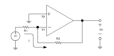

El amplificador inversor
La figura 2 ilustra la primera configuración básica del AO. El amplificador inversor. En este circuito, la entrada (+) está a masa, y la señal se aplica a la entrada (-) a través de R1, con realimentación desde la salida a través de R2.
Figura 2.
Aplicando las propiedades anteriormente establecidas del AO ideal, las características distintivas de este circuito se pueden analizar como sigue.
Puesto que el amplificador tiene ganancia infinita, desarrollará su tensión de salida, V0, con tensión de entrada nula. Ya que, la entrada diferencial de A es:
Vd = Vp - Vn, ==> Vd = 0.- Y si Vd = 0,
entonces toda la tensión de entrada Vi, deberá aparecer en R1, obteniendo una corriente en R1
Vn está a un potencial cero, es un punto de tierra virtual
Toda la corriente I que circula por R1 pasará por R2, puesto que no se derivará ninguna corriente hacia la entrada del operacional (Impedancia infinita), así pues el producto de I por R2 será igual a - V0
por lo que:
luego la ganancia del amplificador inversor:
Deben observarse otras propiedades adicionales del amplificador inversor ideal. La ganancia se puede variar ajustando bien R1, o bien R2. Si R2 varía desde cero hasta infinito, la ganancia variará también desde cero hasta infinito, puesto que es directamente proporcional a R2. La impedancia de entrada es igual a R1, y Vi y R1 únicamente determinan la corriente I, por lo que la corriente que circula por R2 es siempre I, para cualquier valor de dicha R2.
La entra del amplificador, o el punto de conexión de la entrada y las señales de realimentación, es un nudo de tensión nula, independientemente de la corriente I. Luego, esta conexión es un punto de tierra virtual, un punto en el que siempre habrá el mismo potencial que en la entrada (+). Por tanto, este punto en el que se suman las señales de salida y entrada, se conoce también como nudo suma. Esta última característica conduce al tercer axioma básico de los amplificadores operacionales, el cual se aplica a la operación en bucle cerrado:
En bucle cerrado, la entrada (-) será regulada al potencial de entrada (+) o de referencia.
Esta propiedad puede aún ser o no ser obvia, a partir de la teoría de tensión de entrada de diferencial nula. Es, sin embargo, muy útil para entender el circuito del AO, ver la entrada (+) como un terminal de referencia, el cual controlará el nivel que ambas entradas asumen. Luego esta tensión puede ser masa (como en la figura 2), o cualquier potencial que se desee.
