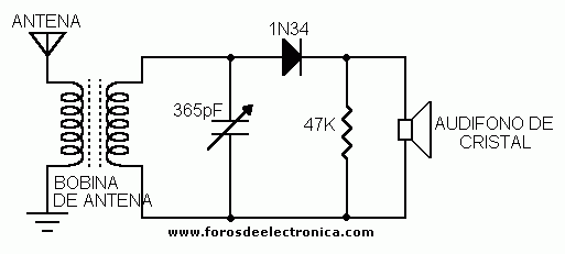

En este proyecto se va a experimentar con circuitos muy sencillos similares a los utilizados durante los primeros años en los cuales se desarrollo y popularizo esta tecnología. Como primer paso se analiza el receptor cuyo diagrama se muestra en la figura 1. Este es quizás el circuito mas sencillo al cual podría llamarse receptor de radio.
Analizamos cada una de las etapas del receptor de cristal. En el alambre de la antena están presentes una gran cantidad de emisoras de radio, siendo las señales mas fuertes aquellas de las emisoras más cercanas o que transmiten con mayor potencia en kilovatios.
Al estar conectada la antena al primario de la bobina o transformador de antena, la energía de radiofrecuencia, por ser corriente alterna, induce un voltaje o señal en el secundario de esa bobina. Este secundario esta conectado en paralelo con un condensador variable, formando un circuito LC resonante. Cuando se hace girar la perilla del condensador variable, se cambia su capacidad en microfaradios y por lo tanto cambia la frecuencia de resonancia del circuito y se sintonizan las diferentes emisoras.
A este circuito o etapa se le llama circuito sintonizador y su función básica es seleccionar cual emisora se va escuchar en un momento dado. Como ya lo mencionamos, esta señal de la emisora sintonizada, esta formada por una onda de alta frecuencia cuya amplitud esta modulada por la señal sonora o de audio.
Esta señal se rectifica por medio del diodo, o sea que se eliminara su parte negativa quedando media onda de la original. A esta etapa se le llama etapa detectora. Después, esta señal se lleva a un audífono, el cual convierte la corriente eléctrica de audio o baja frecuencia, en sonidos que son escuchados por el oído humano. Este circuito por ser tan simple, tiene poca selectividad y baja sensibilidad pero es muy útil para comprender la teoría básica de un receptor de radio.
Uno de los aspectos mas importantes de este tipo de receptores es que no requieren circuito de alimentación ya que la energía para activar el audífono la toman de las mismas ondas de radio que llegan a la antena.

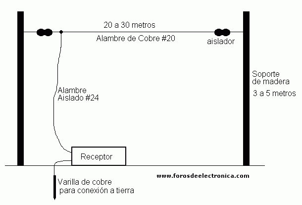

Debido a la poca sensibilidad de este tipo de circuito se debe tener una antena externa con una buena longitud tal como la que se utilizaban para las primeras radios. Esta antena puede tener las características como se muestran en la figura 2. Para mejorar la recepción también es conveniente tener disponible una varilla o tubo metálico que esta haciendo contacto a tierra física y del cual llevamos un alambré hasta el receptor.
