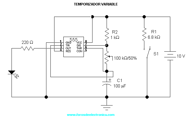

El temporizador (timer) es un circuito electrónico, que una vez activado, produce un pulso de salida por un periodo predeterminado de tiempo y luego se apaga. Un temporizador simple por ejemplo, requeriría una presión momentánea de un interruptor para encender una luz por un minuto o más. Luego de este intervalo de tiempo, la luz desaparece y el circuito esta listo para reactivarse por una nueva presión del interruptor.
Esto es exactamente lo que hace el circuito temporizador variable. Con el potenciómetro Ra. Usted puede ajustar el intervalo en el que el LED permanece encendido.
Para este proyecto, ajuste el potenciometro en la posición media. Presione el interruptor y observe el LED.
