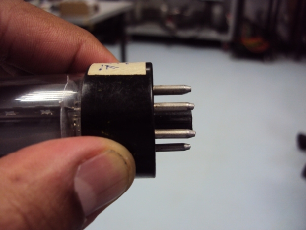

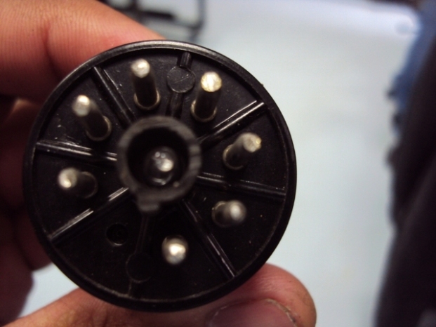

Para ponerle los leds a las válvulas con zócalo se me ocurre que se le podría cortar con una sierrita de mano y con MUUUUUCHO CUIDADO , la punta de la guia , bastante riesgozo ya que ahí está el piquito por dónde le hicieron el vacío :oops:
Que bonita que está !!!!!!!!!!!! :D

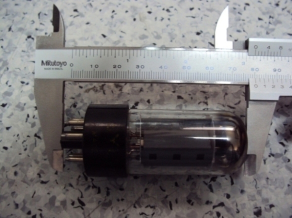

Como tengo una Válvula 7591 de repuesto me arriesgué a la recomendacíon que hizo Dosme
Por ahora hice un pequeño agujero para saber que profundidad tiene el plástico de la cubierta.
Ya después en vez de usar la Sierra lo haré con un esmeril para ir mirando con un Pie de Rey cuántos mm de plástico debo de remover.
Adjunto las fotos

Podrías probar de abrirle un agujero despacito con la punta del soldador, así no arriesgas a partir el vidrio, total no tiene que quedar super prolijo para que pase la luz del led.
Woauuuuuuu , que bueno :) !
¿ Y a cuanto queda el vidrio , que en la foto no lo pude "medir" ;) ?
Solo faltará elegir el color . . . o será un RGB que vaya cambiando suavemente :alabanza:
Saludos ! :devilish:

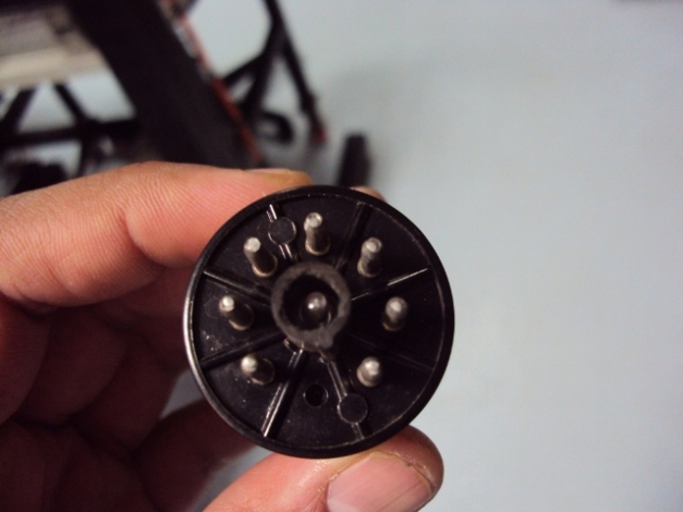

Yo decía del mismo modo que lo hiciste , pero inclinando levemente la válvula.
Habría que hacerlo justo al borde de la piedra para que no toquen las puntas de las patas !
@Helminto tienes razon y es una buena idea, Voy a crear un post de Audio gran señal con lo que estoy haciendo y ahi agregar todo lo que se ha hecho hasta el momento.
@Dosme te muestro lo que intente; desafortunadamente dandole ángulo al esmeril alcanza a tocar los pines.
