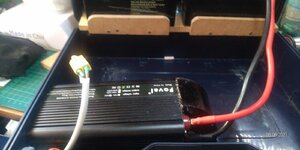

Y de la que estoy bastante contento, por lo menos, es con el rendimiento que me proporciona el inversor de CD-->CA.
Como habia muy poca diferencia de precio, con los de Amperaje más bajo, me decanté por este que según sus caracteristicas ( y con lo prometido por elvendedor ), proporciona 750W nominales y 1500W de pico.

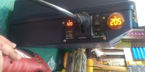

Y la verdad es que ha mi, de momento, me ha podido mover una taladradora de 500W y una amoladora de 400W a la vez, 150W más de lo anunciado. 💪 !!
Esperemos que no tenga que meterle mucha caña y que dure.

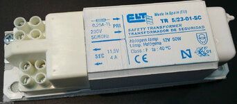

Y que el conjunto lleva acoplado un estupedo cargador de baterias, resultado de unir este Transformador ⤵️
con un rectificador puente FAGOR de toda la vida ⤵️
No es de corte automatico, pero me aprobecho de que el PWM actua como un limitador de carga.
