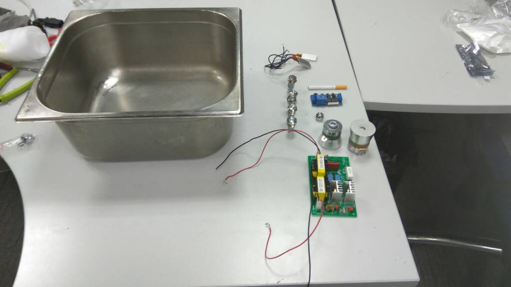

Os dejo una imagen de la cuba que voy a usar para el proyecto y la madera que voy a usar para el chasis, la madera la daré un tratamiento para que sea resistente a salpicaduras, sé que la mayoría de los chasis son de acero, pero la madera es lo que tengo a mano y creo que le va a dar un toque bonito, y con el tratamiento es adecuado no debería presentar problemas con la salpicaduras o con el calor que genera la resistencia de caldeo junto, con el calor que desprende la cuba.

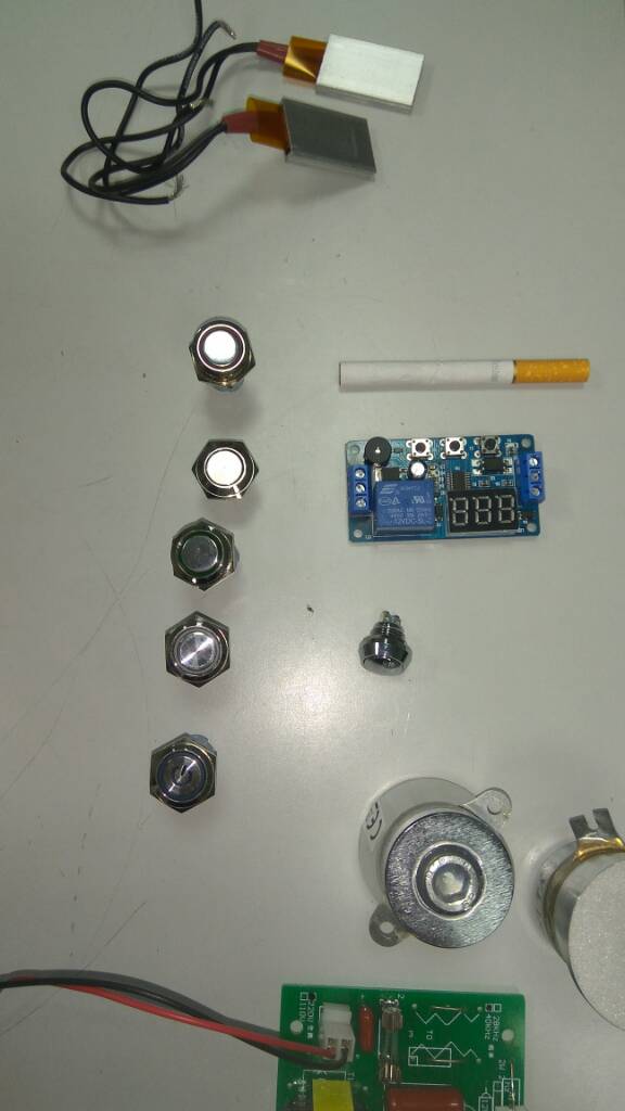

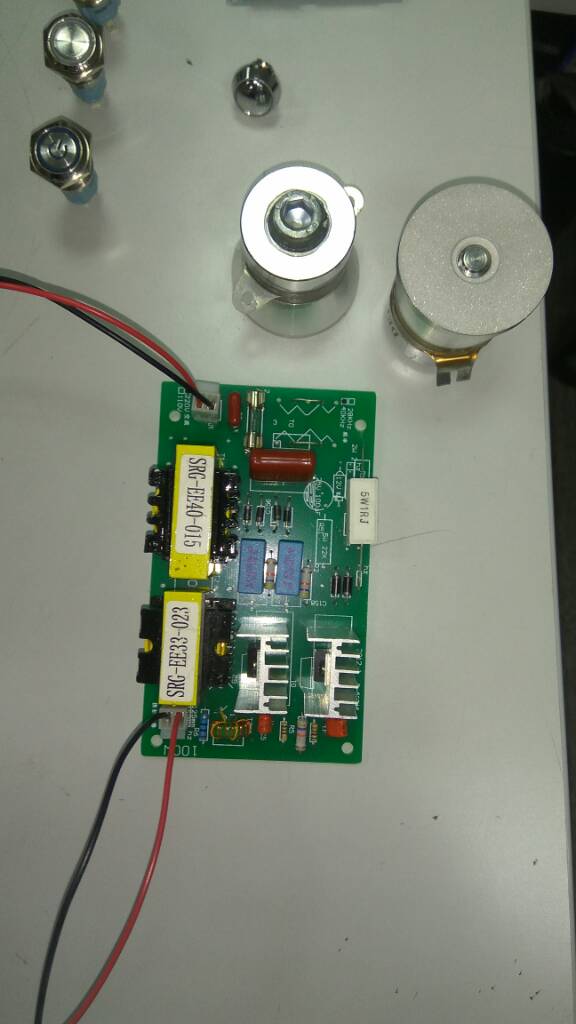

Bueno ya van llegando las piezas ya faltan muy pocas y ya estoy preparando la madera de pino para empezar ha hacer el chasis, esto marcha , os dejo unas fotos de lo que ya ha llegado, pero básicamente han llegado casi todos los botones, el programador, el Driver de ultrasonidos de 100W y un transductor de 50w y otro de 60w, si no salen las cuentas suman 110w pero es que no encontraba transductores sueltos de 50 solo de 60, junto con el Driver si que venia uno de 50 pero suelto solo vi de 60w, confiemos en que con un ventilador que refrescara el interior del limpiador sea suficiente para sacar un 10% más al Driver y que no muera [emoji26]
Los calentadores
Y falta el controlador térmico y poco más.
Se ve todo muy lindo, felicidades (y) , solo un consejo, pone algún sistema que no entre en funcionamiento en vacío.... es decir sin liquido dentro o adiós a los transconductores, saludos.
se ve todo muy lindo, felicidades (y) , solo un consejo, pone algún sistema que no entre en funcionamiento en bacio....es decir sin liquido dentro o adiós a los transconductores, saludos.
Si, pero al llevar un programador y hay que poner el tiempo y pulsar start es imposible hacerlo por error y solo lo voy a usar yo y no lo haré nunca sin líquido
Y lo del sensor es difícil ya que debería se en plan flotador ya que la mayoría de líquidos que se usan no son conductivos, que sería lo fácil de hacer.

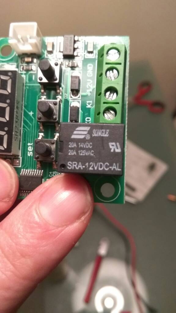

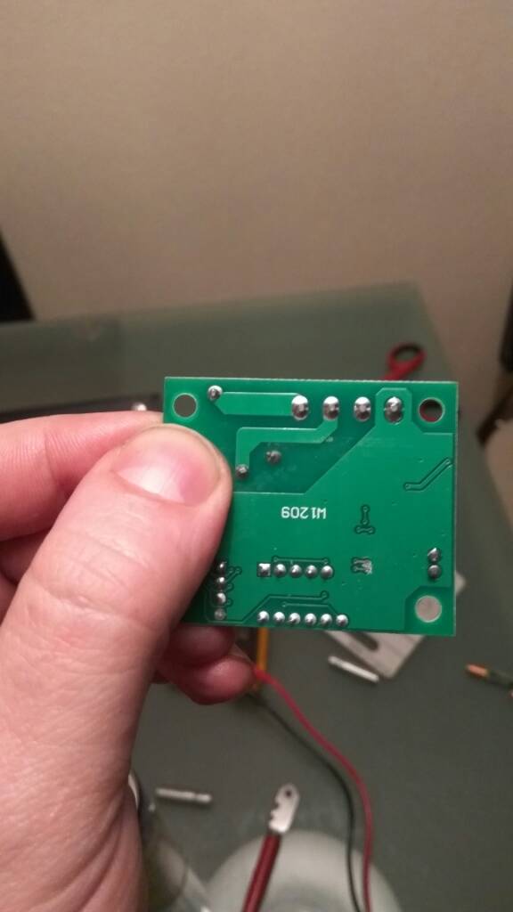

Ya he recibido el control de temperatura, es diminuto, pero en este caso cuanto más pequeño mejor!
Por cierto las specificaciones dicen 20A 14v es decir 280w, ¿ Creéis que esta pista será capaz de aguantar tanto como dicen los chinitos ?... No sé si rascar la pista y reestañarlo. ¿que opináis?
