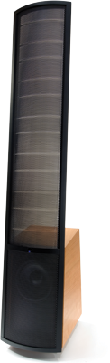

Este sería el ejemplo de los gabinetes con múltiples "Parlantitos"
soho_i_alternative_d-jpg.139033
westchester_i_d-jpg.139034
Lo vúmetros azules son característicos de la marca.;)
Efectivamente, un amplificador AB de muy buenas prestaciones se comporta bastante mal a potencias muy bajas, dentro del rango de unas decenas de mW.
El rango de peor comportamiento es la transición de "Clase A" a "Clase B".
Algunas marcas enmascaran esto con zonas de trabajo en clase "A" muy amplias, de manera que al abandonar la clase A el amplificador ya se encuentre trabajando a suficiente potencia como para enmascarar la distorsión de la transición.
Otra solución para minimizar esto es la polarización variable, en este caso se analiza el funcionamiento del amplificador y se aplica una polarización específica a cada situación.
