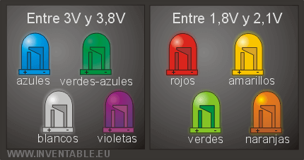

Esta es una aproximación de los voltajes para cada color de LED's,
Ahora, si utilizamos como ejemplo un LED ROJO de 5mm con un voltaje de 1.8V y una corriente de 20mA, podemos utilizar 3 LED's en serie con una pequeña resistencia limitadora SI el voltaje de entrada es de 6V,
Código:
Rf = [6V - (3 x 1.8V)] / 20mA = 30 ohms (aprox.)
podrías probar resistencias entre los 20~30 ohms. Un ejemplo del circuito (imagen adjunta).
Si el circuito consume 200mA y utilizas una batería de 1000mA/h, la batería te duraría unas 5 horas (aprox.) sin tomar en cuenta la temperatura y el desgaste de la batería.
