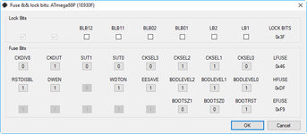

Y esto lo hace después de grabar el Bootloader estableciendo los fuses que, según yo son los correctos.
Estos fuses vienen siendo para Full Swing según la hoja de datos:
Y ahí se menciona que esta configuración sirve para resonadores cerámicos o cristales de cuarzo desde 0.4 MHz hasta 20 MHz.
Así que opté por grabar estos fuses para usar este chip con la tarjeta Arduino Uno pero con un ATmega88PA
Nota: No es relevante para mí establecer cualquier otro tipo de fuses, los llamados dañinos para un programador ISP como el USBAsp, ya que tengo un programador paralelo de alto voltaje y también un recuperador de fuses para varios ATmega.
Así que por este lado no tengo problema con probar varias configuraciones de fuses, el problema que tengo es que no logro establecer comunicación de Arduino IDE o B4R con la tarjeta.

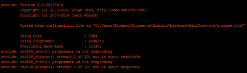

Me aparece lo siguiente:
A veces llega a "programar" pero el LED del PB5 o pin 13, no hace nada y solo queda encendido.
Cuando eso se llega a dar, se muestra así:
Y bueno, el asunto es que no sé ya por dónde está el problema, yo pienso que en el Bootloader, ya que no sé qué tenga que ver un ATmega88 con un m88P/m88PA o m88PB, pero el MiniCore solo tiene estos:

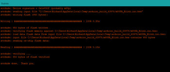

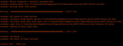

Como nota adicional:
Si solo compilo el programa y luego lo grabo directamente al ATmega88PA con el USBAsp, sí que funciona y hasta he programado el ATmega88PA con la librería LiquidCrystalI2C sin inconvenientes.
El propósito es que pueda usar la tarjeta Arduino Uno con el Bootloader.
Es algo a lo que le quiero encontrar el problema, y si alguien lo encuentra me voy a desasnar bastante. :LOL:
Disculpe mi ignorancia....
Nunca trabaje con Arduino, pero he llorado con otros.
Cuando todo me falla hacia adelante, camino para atras y suelo resolverlo ....
*Usaria un Xtal de la menor frecuencia posible al menos para empezar .
* Cables cortos en la comunicación..
* Leería el ripple de las fuentes del PIC con osciloscopio. Sobre todo la de grabación, que es mejor que sea exacta.
* El hecho que de vez en cuando grabe algo, me suena a falta de estabilidad en algún asunto.
* Casi siempre me resulto ser así, pero si es un tema de versiones , ahí ya no le puedo sugerir nada DOC...
Seguiré leyendo a ver si le encuentra el orificio al sesto. Saludos :rolleyes: :( :unsure:
Según la configuración que aparece ahí para tu microcontrolador indica esto:
# Upload port select
88.menu.bootloader.uart0.bootloader.extended_
fuses=0xfc
Selecciona un tamaño de bootloader de 256 palabras (512bytes). Acá dice que compilado es de 460 bytes.
De todas formas tu lo tienes en 1024 palabras (2KB), ahí ya veo un problema.
También, mas adelante:
# Clock frequencies
88.menu.clock.16MHz_external=External 16 MHz
88.menu.clock.16MHz_external.bootloader.low_fuses=0b1111{bootloader.cksel_bits}
Osea que desde CKSEL3-0 van todos a 1. (Cristal externo entre 8 y 16MHZ).
Obviamente instalando el bootloader para 16MHZ y 115200 baudios (Al menos el que yo creo que es el correcto).

Sí, y ya probé con esos Bootloaders a varias frecuencias, pero no he logrado que funcione ninguno.
Obviamente cambiando los fuses para cada uno, pero algo no va bien.
Sigo investigando.
Después de borrar un 328P con el minipro e intentar los pasos llego al mismo lado: No se puede.
Lo único que veo es que la placa Uno (el micro que esta dentro a modo de programador) trata de comunicarse con el micro a programar mediante RS232 y no por SPI. Según el datasheet las únicas formas que hay para programar -a menos que tenga el bootloader ya instalado- es por SPI o paralelo.

Por fin lo logré.
Usé el método que se menciona aquí: Bootloading an ATmega88 for Arduino
Es a la antigua pero funciona. :)
Ya me estaba desanimando pero de casualidad dí con esa página.
Se trata de modificar el archivo "boards.txt" con lo siguiente:
Código:
atmega88.name=ATmega88
atmega88.upload.protocol=arduino
atmega88.upload.maximum_size=7168
atmega88.upload.speed=19200
atmega88.bootloader.low_fuses=0xe2
atmega88.bootloader.high_fuses=0xdf
atmega88.bootloader.extended_fuses=0x00
atmega88.bootloader.path=atmega88
atmega88.bootloader.file=ATmegaBOOT_88_m88.hex
atmega88.bootloader.unlock_bits=0x3F
atmega88.bootloader.lock_bits=0x0F
atmega88.build.mcu=atmega88
atmega88.build.f_cpu=8000000L
atmega88.build.core=arduino
atmega88.build.variant=standard
Añadido eso ya me aparece la tarjeta "ATmega88" pero al compilar existió un problema...
Falta el parámetro de "upload tool"
Así que esa parte la copié del mismo archivo pero para otra tarjeta.
Esa parte faltante debe quedar así: atmega88.upload.tool=avrdude
El Bootloader recomendado no se ve nada optimizado, pero al menos ya anda el ATmega88PA en una tarjeta Arduino Uno.
Sin embargo, hay algo curioso que tengo duda y ya no lo comprobé por la emoción.
Y es que este Bootloader está programado para una frecuencia de reloj de 8 MHz, pero debe ser con oscilador interno.
No creo que se esté usando el cristal del Arduino Uno a 16 MHz, ya que el blink con el delay en 1000 ms va justo.
Recomiendan estos fuses:
Código:
EFUSE = 0x00
LFUSE = 0xE2
HFUSE = 0xDF
El AVRDUDESS me dio error con el Extended Fuse (EFUSE) que no podía estar en 0x00
Lo dejé como estaba en 0xF8 y creo que eso está bien. (Ese fuse nunca lo he tocado)
Aquí cabe aclarar lo siguiente:
En la parte: atmega88.bootloader.extended_fuses=0x00
Debería quedar con 0xF8
En la parte: atmega88.bootloader.path=atmega88
Esa será la carpeta donde se debe alojar el archivo .hex del Bootloader. (Yo la dejé así)
Dicha carpeta yo la creé en: C:\Program Files (x86)\Arduino\hardware\arduino\avr\bootloaders
En la parte: atmega88.bootloader.file=ATmegaBOOT_88_m88.hex
Ahí se debe escribir el nombre del archivo .hex
En mi caso tras compilar, fue: ATmegaBOOT_88.hex
Me hubiera gustado que el Bootloader para 16 MHz funcionara, aunque seguiré investigando sobre las causas del fallo en los Bootloaders del Optiboot.
Adjunto el archivo del Bootloader y el código fuente con todo y página, por eso de que luego los sitios desaparecen.
Gracias a todos por su valiosa cooperación. (y)
  • Bootloading an ATmega88 for Arduino.rar
    827.1 KB · Visitas: 3
    115.4 KB · Visitas: 2

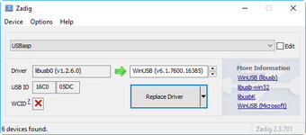

Por lo general el USBAsp requiere del controlador "libusb0", en el caso de usar AVRDUDESS como programador,
pero el MiniCore con Arduino requiere otro controlador, el "WinUSB"
Así que por fácilidad en cuestión del cambio de controladores, uso Zadig
Por lo tanto, en Zadig debemos establecer lo siguiente:
Seleccionar en el menú "Options" "List All Devices" y seleccionar "USBasp"
Nos mostrará esto: (Depende del caso de ya haber instalado previamente el controlador "libusb0")
De cualquier forma podremos instalar el controlador "WinUSB" sea cual fuere el caso...
Ahí debemos seleccionar el controlador WinUSB como en la imagen y presionar el botón "Replace Driver"
Tras eso, Zadig reemplazará el controlador libusb0 por el WinUSB y listo.
Cabe decir que siempre podremos revertir los controladores de una forma muy sencilla con este programa.
Sucede qué... Aunque sepamos que el USBAsp que tenemos (Original) tenga los VID y PID corrrectos (0x16C0 y 0x05DC),
El MiniCore con AVRDUDE nos dirá que no se encuentra el dispositivo.
Por eso es que debemos cambiar los controladores.
Entonces tenemos que recordar qué... Si queremos usar AVRDUDESS debemos usar el controlador libusb0 y si queremos usar Arduino con el MiniCore, debemos usar el controlador WinUSB
Ahora, la configuración en el IDE Arduino debe quedar así (Obviamente cambiará el tipo de oscilador y microcrontrolador):
Aquí hay algo importante, y la vez muy mal, ya sea para el IDE Arduino como para el IDE B4R...
Sucede que forzosamente te piden un puerto serial, siendo que se está estableciendo un programador por USB. 😕
Bueno, que no panda el cúnico, 😅 con instalar un puerto serie virtual se resuelve ese problema.
En mi caso, la PC que uso tiene un puerto serial "COM1" que no sabía que estaba ahí. 😄
Es que lo tiene la tarjeta pero no tenía conector externo, hasta que le puse uno que quedó colgando por fuera y que ahora uso con el WinPIC (No confundir con el WinPIC800) y el hardware del JDM para programar o recuperar algunos PIC de gama baja o para reprogramar EEPROMS I2C
Cosas que descubres cuando entras al Administrador de dispositivos. 😄
En fin, ya con estas indicaciones podrán programar sin tarjetas Arduino ni Bootloaders, los microcrontroladores mencionados.
Y sobre todo, con costos obviamente más baratos, aparte de los beneficios de poder establecer tus propios fuses conforme a velocidad y reducción de consumo.
