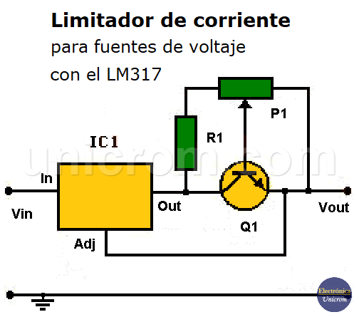

Gracias a todos, no obstante, rizando mas el rizo. Digamos que queremos hacer un circuito que conste de una fuente de alimentación, una resistencia limitadora y un LED.
Pero con ésta fuente:
Del panel de características entiendo que otorga 5V y 60mA, ¿no?. Asi pues, y teniendo en cuenta que las características típicas de 3.3V y 20mA, ¿Qué valor ha de tener la resistencia limitadora? ¿se calcularía de la exacta misma forma que he mencionado arriba?
Bien, ahi la cosa se complica bastante mas la cuestion, ya que los paneles no entregan nada fijo, todo es muy variable con las condiciones. En ese caso necesitarias un circuito activo que regule la corriente...
Gracias por la respuesta. ¿Me podrías pasar algo de bibliografía (imágenes, links, paginas web, entradas wikipedia...lo que sea) acerca de los circuitos activos reguladores de corriente?
He encontrado esto
Supongo entonces, que habría que conectar a la fuente que he mencionado, el limitador que corriente que fuese con el fin de limitar la intensidad circulante a los 20mA que exige el LED, no?
