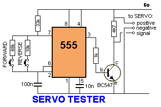

aparte de alimentarlo, enviaste pulsos por el cable blanco? porque no trabaja con continua si no con pulsos
Este es un esquema parecido al de tu servo

Me podrias mandar algiun codigo en Arduino para poder probarlo porfavor. Ademas qusiera hacerte una pregunta no le pasa nada si le he metido +12V en los cablles blnaco y rojo del servo, osea en vcc y señal
