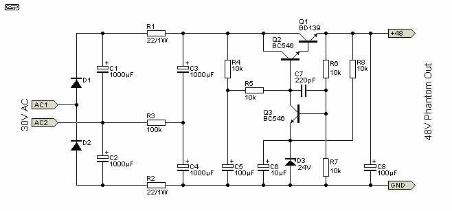

Fuente para el phantom power:
Sacado de:
http://www.webelectronica.com.ar/news23/nota06.htm

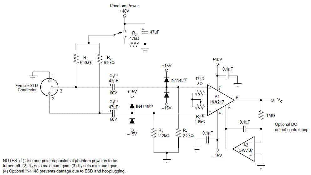

Preamp:
Ahora, nuevamente les solicito ayuda...
No sé si suene muy novato pero, cómo podría hacer una fuente para alimentar ambos circuitos (phantom power y preamp)?
Del INA217 sé que pide 15 voltios pero no el amperaje...
Para el circuito del phantom power necesito 12 voltios a 500mA.
En la imagen del circuito del phantom se ve la fuente para el mismo, con el transformador, los diodos y demás. Entonces, se me ocurrió simplemente hacer dos fuentes por separado, la que viene con el phantom y otra para el preamp, y conectar los dos transformadores a la corriente AC.
¿Bien o mal?

Dano, estuve buscando en la página y no encontré el valor para los diodos D1 y D2... y tengo otra duda, la entrada es de 30vAC, pero y la corriente? Espero poder contar con tu ayuda, por mi parte agradecidamente :)
Fogonazo, sabes cuánta corriente necesita el INA?
Estaré esperando por si puedo conseguirlo, pero por si las dudas, alguna sugerencia de alguno con el cual pueda reemplazarlo que sea fácil de conseguir y sea de buena calidad?
Gracias!
....Dano, estuve buscando en la página y no encontré el valor para los diodos D1 y D2...
Esos son diodos comunes 1N4007 (Por ejemplo)
Con unos 300mA te debe sobrar para el previo y la fuente del micrófono.
No mas de unos +- 20mA

Alguno sabe de un operacional más facil de conseguir sin comprometer su calidad?

Si tengo entonces 1 phantom supply que me pide 30vAC y el pre que me pide 15vAC, el transformador es de eeh :oops: 45v? O pues un valor comercial cercano?
Ya me dices que con 300mA puedo trabajar el pre y el phantom, pero me queda la duda del voltaje.
Perdón por la novatada.
Gracias!
EL comercial más aproximado sería 24-0-24 300mA.

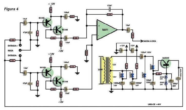

Te aclaro que un simple TL072 o un TL082 te dará el 97 % de las prestaciones del INA127 a un precio "Insignificante", además de que son muy fáciles de conseguir.
El INA127 son 3 operacionales, puedes emplear un TL072 y un TL071, o más fácil, arma el esquema este y no te compliques la vida para lograr unas decenas de uV menos de ruido.
Señores, después de un tiempo sin continuar esto, les comento que alcancé el objetivo después de tanto perseverar. Hoy me llegaron dos INA217, empezaré a hacer el diseño del PCB y demás.

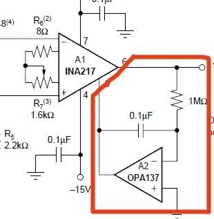

Podría omitir esta parte del circuito en la que se usa el OPA137? Al lado dice "Optional DC output control loop".
¿Para qué es? No sé si este sea tambien dificil de conseguir, si es así tendría que esperar unas dos semanas para empezar y quiero armar ya este preamp, así que si esta parte no es muy crítica creo que vendría bien omitirla...

Mmm bueno pues, respondo por si alguien usa el buscador buscando la respuesta, como alguna vez lo hice.
Si se puede omitir esta parte del circuito.
Sin embargo conseguí el integrado, entonces lo incluiré.
