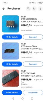

- Revisión 1.9: En teoría ahora si está bien, solo falta que me lleguen los ADC / DAC para comenzar a hacer pruebas...

Aun faltan componentes y recaudando fondos para mandar a hacer los PCB, seguiremos informando...
