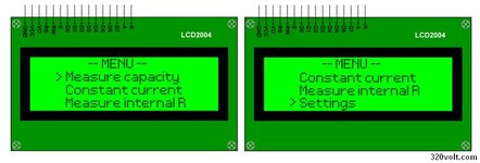

Menú LCD y pantallas de medición
El proyecto utiliza una pantalla LCD de caracteres 20x4 para la navegación por menús, la medición de capacidad, la prueba de carga de corriente constante, la medición de resistencia interna y los ajustes del dispositivo.
Menú principal
Medición de capacidad
Este modo se utiliza para descargar la batería conectada con una corriente seleccionada y calcular la capacidad medida.
Modo de corriente constante
Este modo permite que el circuito funcione como una carga electrónica de corriente constante.
Medición de resistencia interna
Este modo estima la resistencia interna de la batería comparando los valores de tensión bajo diferentes condiciones de corriente de carga.
Menú de configuración
El menú de configuración incluye opciones como sonido, compensación de offset del ADC y almacenamiento de los valores de calibración en EEPROM.
