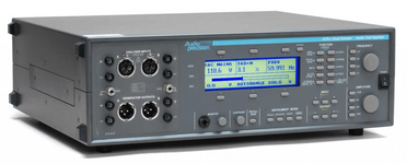

Este es un proyecto extremadamente ambicioso que llevo dándole vueltas en la cabeza un buen rato, pero esta incompleto, así que iré subiendo los avances paulatinamente y son bienvenidos a dar sus sugerencias y opiniones.
Se trata de un equipo que permite medir distorsión armónica (THD), relación señal / ruido (SNR), distorsión / ruido (THD+N), distorsión por intermodulación (IMD), potencia, damping factor, respuesta de frecuencias, parámetros T/S entre otras cosas que pueda hacer con el mismo hardware y me vaya acordando
De momento iré compartiendo los diagramas y a medida que vaya investigando y diseñando iré explicando una a una las etapas y su funcionamiento, antes de pelearme con el software (Si, requiere software porque estaré usando 2 MCU)
