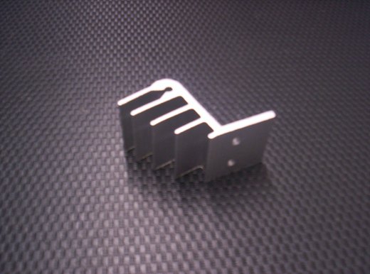

Correcto, tendrías que buscar un disipador capaz de disipar:
Pd=3A*4V=12W
Resumiendolo, debería buscar un disipador de 5,9ºC/W.
Algo como esto:
Que es de 4ºC/W.
Ojo, siempre y cuando tu caída de tensión Vec no supere los 4V.
