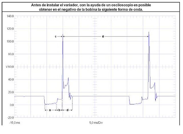

El circuito en cuestión en el siguiente.
La resistencia de arriba R1 la calculo para 12V de entrada con el 4N35 consumiendo 1.5V y 10mA
Lo único que se me ocurre es que el zener impide el paso de corriente hasta los 5.1V, pero en ese caso no estaría protegiendo al optoacoplador de sobre tensiones.
En fin, ¿Creen que esta bien colocado el zener ó debería ir en paralelo con C1 y una resistencia para proteger el opto acoplador.?
