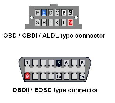

necesito de su ayuda hace algun tiempo me compre un lector de codigos OBD2 para mi auto que es un daewo heaven del 96, mi poca experiencia en el tema me di cuenta al querer conectarlo que no le hacia el conector que son diferentes queria saber si alguien sabe si se puede hacer un adapdador he visto algunos en venta pero no estoy seguro que funcionen gracias de antemano al que me pueda ayudar.

gracias analógico por responder, estas son algunas fotos que saque del computador y unas del lector, como se observa el conector del computador tiene solo 12 pines de los cuales solo 6 se usan y en el del lector de OBD2 tiene 16

solaris8, le saque algunas fotos y coinciden con las imagenes que pusiste, sabes si se puede hacer un cable para adatarlos entre si???

si se puede, como dije antes tal vez no todas las funciones esten, pero se puede

el conector que tenes se parese mas a un nissan, tsuru...si se consigue

Tu Daewo al ser de 1996 usa Conector OBD1 y protocolo de comunicación propietario (no OBD2).
La conexión con tu interfaz OBD2 se soluciona usando un conector que tiene por un lado entrada OBD2 (16 pin) y por otro lado el conector OBD1 para tu Daewo, también le queda de GM y otros. Ese conector se consigue en aldlcable pero lo puedes hacer tu mismo, solo conecta los pines negativo, positivo y uno de señal en tu interfaz OBD2 ( pin 4 negativo , pin 16 positivo y pin de comunicacion puede ser el 7 o el 2 según el protocolo que use tu Daewo esos pines los enlazas a los correspondientes de tu obd1 daewo que muestras en la imagen de diagrama.
La comunicación con tu pc se realiza por medio de tu interfaz si tienes la aplicación para leer el protocolo de comunicación OBD1 talvez digimoto, scantool lo lean, no estoy seguro habría que determinar primero que protocolo usa tu daewo, por el conector podria ser protocolo Opel o el que usa GM: SAE JI850 VPW

:cry:bueno finalmente logre coneccion con entre el elm uniendo los pines:
OBD1 OBD2
A 5
M 9
El problema ahora es que el software no reconoce el protocolo :cry::eek:pss:

El problema es que ni la interface ELM , ni los software Scantool, digimoto, te servirían pues no interpretan el protocolo del tu Daewoo.
A ello me refería en mi primer respuesta:
Para comunicarse con la computadora de un auto se necesitan 3 cosas:
Un conector adecuado o conexiones con pines individuales (el hardware)
Una interface por ejemplo : ELM, VAG COM, OP COM, VAG TAcho etc. (Hardware _ Software)
Es el enlace electrónico entre el auto y tu pc, recibe las señal del auto y la prepara para que la reciba la pc.
Finalmente el Software que interpreta la señal preparada que llega desde la interface a la pc
Scantool, Digimoto, opendiag etc. Cada uno de estos es capaz de interpretar determinados protocolos OBD, no interpretan todos.
Aqui lo interesante: Tu Daewoo al ser del año 96, no usa protocolo OBD 2, en lugar de ello usa protocolo exclusivo de la marca, el cual se agrupa dentro de OBD1.
Me arriesgo a asegurar que con la interface op com la cual se combina con el software del mismo nombre, tiene mas probabilidades de leer el protocolo de tu daewoo OBD1 ya que si no me equivoco es el mismo protocolo del opel antiguo (OBD1), la interface ELM con el software Scantoll o Digimoto etc. solo lee protocolos OBD2
Saludos y éxito con tu proyecto, estamos pendientes del tragico desenlace...XD

No ubo desenlaze, y ya hace años de esto, estoy pensando comprar el elm327, el problema es que no se si va a funcionar con un tsuru 2000, ya que sigue siendo obd1
Efectivamente tendrás el mismo problema pues el protocolo es obd1 y sólo es posible comunicarse con el conzult que es el que te indicaron en el enlace, saludos y suerte con el proyecto
