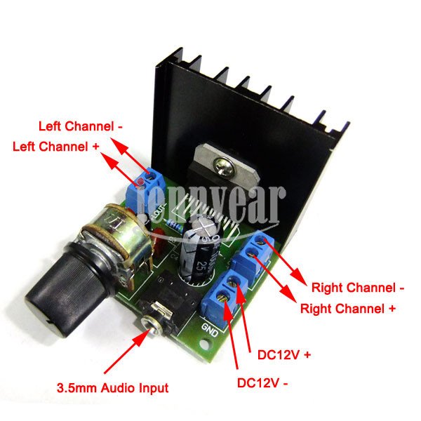

Lo que se me ocurre es que compres unos altavoces que se alimenten desde un USB ( en los chinos los venden por unos 8 o 10€ ) tienen un cable que tiene un jack macho, ese lo cortas y lo conectas a eso que has comprado, luego quitas los altavoces y conectas a los del coche.
Otra solución seria pasar por una etapa de potencia, o bien acercarte a una tienda de electrónica y ver si tienen amplia de la marca cebek o similares . Lo que pretendes hacer con el dvd no lo acabo de ver viable
Muchas gracias por esa idea es muy logica y buena y sin tanta perdida de tiempo.......... por otro lado mira lo que un colega me encia por email.......
Me parece que es la solucion a mis problemas.......... mini ampli para mini rerpoductor........ poco a poco sale para adelante.... pero el titulo del post ya no seria el mismo, cambiaria a........... (DESCARTADO! INVIABLE!).
Pasamos a otro te ma y doy este por terminado...........espero que sirva a alguien que se le ocurra lo mismo que a mi y al menos no pierda el tiempo en ello por lo inviable del tema.........
Millones de gracias a todos los que pasasteis por aqui, soys los :number1:
