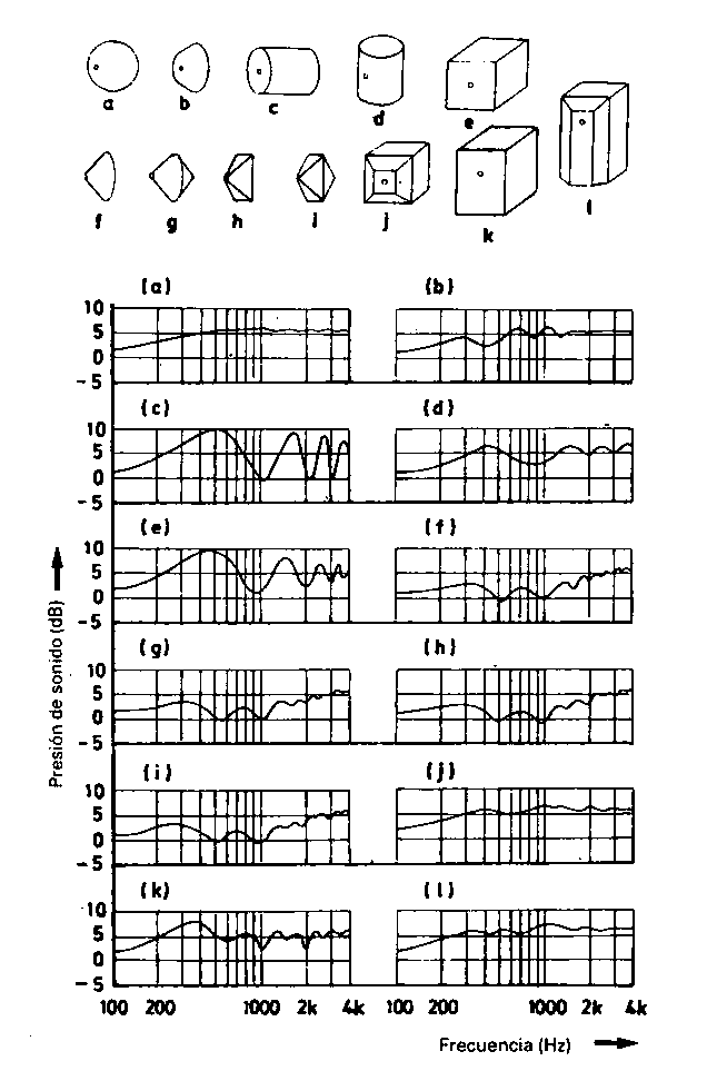

La forma esferica NO es la mejor me temo ... fijate como para empezar:
http://trueaudio.com/st_diff1.htm
o esto:
http://www.pcpaudio.com/pcpfiles/doc_altavoces/baflestep/formas_cajas.gif
aca hay un hilo en el cual se dicen algunas cosas:
https://www.forosdeelectronica.com/f32/baffle-step-difraccion-borde-medidas-aureas-57131/#post503276
Y este te dice que los parlantes deben estar en relacion aurea...como para terminar de volverte loco :
http://www.rjbaudio.com/Audiofiles/tweeter diffraction.html
