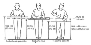

Buenas. Estoy en proceso de modificar mi cuarto de cacharreo. Lo estoy diseñando ya que me acabo de jubilar y por fin voy a tener tiempo para lo que me gusta que es la electrónica. Actualmente tengo un tablero de encimera de cocina a a una altura de 72 cm, como si fuera una mesa de despacho, pero se me hace muy baja. Recuerdo que en lo talleres de reparación eran más altos. He buscado en el foro por si se había comentado algo, pero no he encontrado nada o yo no he sabido buscar.
Por internet he encontrado esto:
Figura-3-Altura-de-mesas-recomendada-para-superficies-de-trabalhos-na-posicao-em-pe.png
Me gustaría saber que altura de mesa tenéis vosotros y si estáis a gusto o la modificaríais.
Gracias
Gracias
La altura ideal es en la que uno está a gusto, ya que cada persona es un mundo.
Yo la tengo a 80 cm sentado.
Lo mejor es que te vayas regulando la altura, calzando el tablero y cuando veas que no se te cargan los hombros, el cuello etc... elijas.

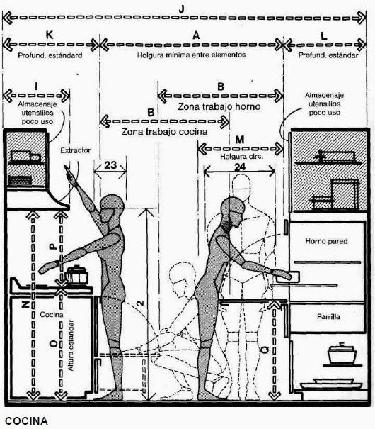

Si me permiten, algo que te sugiero si puedes, toma todas las medidas de tu ambiente en m2 y m3, mira la disposición de muebles y repisas, toma en cuenta aberturas como puertas y ventanas.
Este es un esquema de una cocina, para que te hagas una idea a lo que me refiero. Si recuerdan el cap de Los Simpsons de Marge que vende casas, lo que muestran de un lugar que no tiene en cuenta el espacio de desplazamiento (la puerta del horno no abre en condiciones), pues realmente ha pasado XD

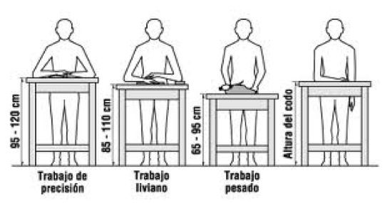

Un ejemplo de mesa de trabajo pesado, su altura es 80cm
