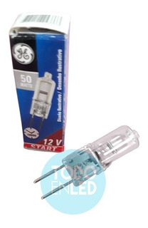

Estoy en un momento más que incómodo en mi mesa de trabajo, por que no cuento con un fuente de luz allí.
Tenía dos lámparas dicroica (esas de 12V-50W) y se les terminó la vida útil.
El mayor problema que tienen estas lámparas, es la enorme cantidad de calor que generan. Y es por eso que quisiera que me aconsejen algún otro tipo de lámpara o me cuenten que lámparas utilizan ustedes en su mesa de trabajo.
Lámpara LED... Sí, es una opción. voy a ver las distintas opciones.
Busco una luz bien intensa o de gran potencia. No estoy muy bien de la vista últimamente.

Una pregunta: existen lamparas led que sean un reemplazo directo de las bi-pin de 20W???
Por que pregunté en un negocio que solo vende lamparas LED de todo tipo y color....eso dicen, pero cuando pedí un reemplazo LED para una bipin de 20 W...me miraron con cara rara y me preguntaron: bipin??? :oops::oops::oops::oops::oops::unsure::unsure::unsure: que eso eso????
Bueno...me terminaron vendiendo un par de lamparas COB con zocalo T10 (que no tenían hembra para vender) bañadas en siicona transparente y que iluminan muchiiiiiiisimo con 12V pero no calza en el zocalo bipin. Por $20 cada una valia la pena comprar un par para jugar...pero no soluciona mi problema...
Sí, si hay. Al menos de dos tipos, con pines rectos (Iguales o muy parecidos a los de las BiPin convencionales) y para zócalo G9 (creo que se llama así)
Hace 10 días solicite un presupuesto para reemplazar los bipines convencionales (8 x 20 W en 12 Volt en c/artefacto) de dos "arañas" en un Living.
Los de pines convencionales, que implican no cambiar el zócalo, estaban unos ~100$/unidad de 2W -únicos que encontré con pines rectos- las que quise comprar eran en total 25 unidades (16 de los artefactos, 4 de veladores de mesa y 5 repuestos, ...en el living NO PUEDE HABER bipines quemados) ;) y el precio es por esa cantidad (Dijeron bonificarme un 5% por cantidad y otro tanto por efectivo)
La operación se abortó porque si bien la distancia entre pines es la misma en los de LED, el ancho de la lámpara LED en sí misma es mayor, tienen casi 4 mm más (¡ojo ví de más!) y como las "arañas" del living tiene portalampara que encierra al zocalo, los mas delgados que encontré ¡no entraban! en ellos.... (Fui a comprar con calibre)
Terminé comprando bipines convencionales, iguales a los quemados, y con el rezo de "¡y bueh!, se prenden solo de vez en cuando, quedaran allí luciendo sus 320W cada vez que los encienda (Veamos el punto positivo: En invierno te entibian la cabeza).
En algunas ferreterías de mi barrio, sur de GBA, había (pero no en cantidad) y termine vistando tres comercios en la calle Paraná, CABA, o sus inmediaciones.
Otros precios: $125/unidad los mismos, $145/unidad unos más grandes que decían ser de 4W, pero no había cantidad en stock y eran muy, pero muy, "gordos", descartados. En el barrio me llegaron a pedir $190/unidad -igual tenía poco más que un par de cajas-
Vi con dos tipos de construcción: (a) Único LED grande (tipo COB o parecido) -son los gordos- y (2) agregados de leds "convencionales", 8 y más.

Fijate los zócalos G9
Me equivoqué es el T10
Seeee.... el T10 es que tengo que usar pero exige cambiar el "portalampara" y no se si hay lugar....y si consigo zocalo.
Es que estas lamparas son para auto y las que dicen "bipin" led son cualquier verdura menos bipin.
Voy a terminar como aav....comprando bipines comunes ...
El que yo vi es G9. Pongo foto. Quizás se pueda "cortar y enderezar" el clip de contacto
Tal vez, pero no deja de ser una artesanía....aunque mas simple...si es posible.
Digo....los bipines existen hace siglos y a nadie se le ocurrió usar la misma conexión para intensidades 10 veces menores????
