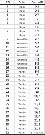

De las mediciones realizadas sobre el módulo extraje la siguiente tabla:
De la Tabla 1 podemos reconocer que la escala es logarítmica porque el indicador es lineal en tensión (no en dB), o sea parecida a la escala de un vúmetro. Aunque es algo menor, porque la de un VU tiene 23 dB.
El Led inferior esta siempre encendido, es la luz piloto, no mide. Y los tres primeros encienden juntos y tienen histéresis, o sea necesitan más tensión para encender que para apagar, esto podría ser por una cuestión de no medir ruido o un bug de programación, así que mide más cuando baja, que cuando comienza a medir. (¿?)

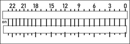

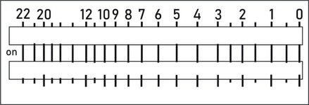

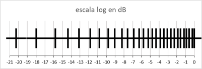

Con respecto a la escala, es un medidor lineal con aproximadamente 11 mV por segmento, así que hacer una caratula en dB exige hacerla logarítmica. Realice una plantilla para hacerle la escala acorde a su medición, la calcule con Excel y luego dibuje e imprimí una adecuada con Corel Draw, como muestra la Figura 5.

Con lo que logré tener 11mV por dB, dándome una escala bastante lineal (en dB !!) como la que muestro en la figura 7:
Su funcionamiento con este agregado, a mi criterio, es muy superior.
