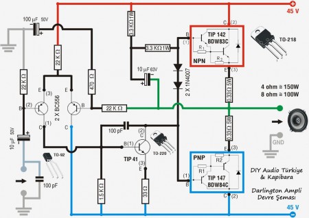

Amplificador 50 W Mosfet esquema de Brasil
Mucho no me cierran los dos díodos del Biass en serie con 2k2 :sick:
Daría la impresión que reemplazaron BJT por Mosfets y lo arreglaron con la de 2k2 . . . :unsure:
Eso es una muy mala pasada en limpio del que anda dando vuelta por la red desde hace más de 20 años
Tal como esta funciona, no es perfecto, hay que mejorar el bias pero funciona muy bien a la primera
Parece que no lees nada, si te fijas en el circuito que el publico y el que publique yo te daras cuenta si hay diferencias o no y que digo al respecto del mismo.
He armado muchos de ellos, tal cual y con algunas mejoras.

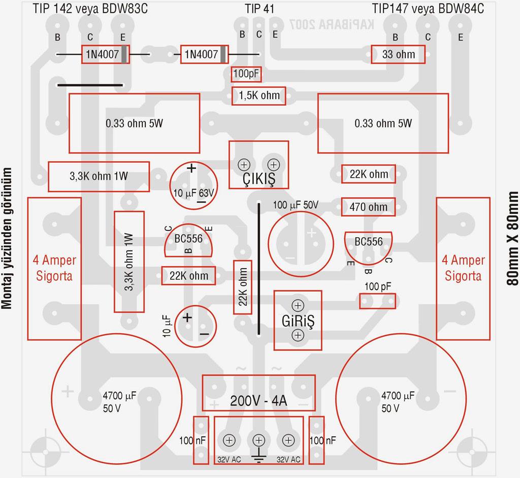

Es bueno siempre y cuando se consigan los TIP14/147 originales, los falsos suenan mal y se rompen rápido. también se puenden utilizar los marcados en el esquema que puse BDW83C/84C.
El esquema que puse es tal como aparecio hace unos 20 años en países como Hungría, Rumania y Turquía entre otros.
En el foro hay un hilo que trata sobre los amplificadores con TIP142/147

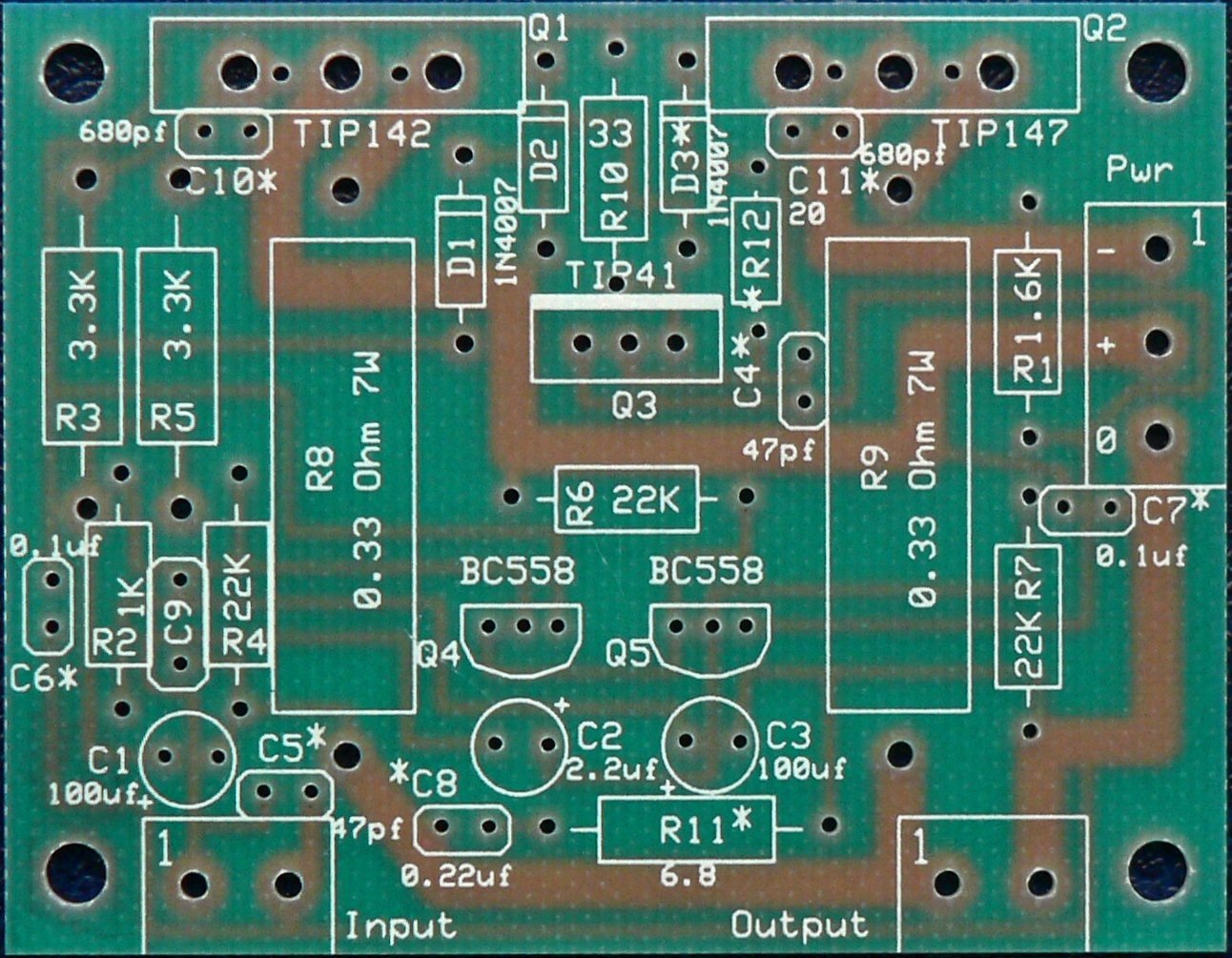

Aqui agrego una imagen que me faltaba del posteo original de este amplificador
El otro es una mala copia
Da 100W con 8 ohms de impedancia y 150W con 4 ohms
No encuentro las simulaciones de este esquema que hice hace años y las modificaciones que le hice para mejorarlo, luego encontré un esquema de esta versión muy mejorada.
Si encuentro dichos archivos los comparto.
Una de las primeras cosas fue modificar el bias con tres diodos y una R variable y otra que los reemplace por bias clásico mejora mucho
