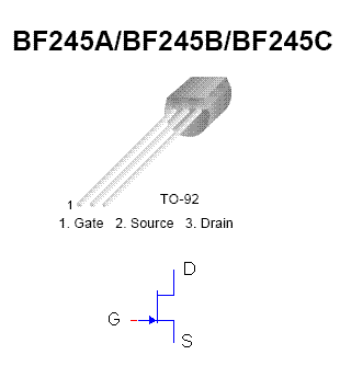

Muy buenas crimson y muchisimas gracias por responder y por la rapidez. Fabulosos los diseños y muy sencillos, ademas, creo que tengo todos los componentes aquí en casa (a falta de comprovar), menos el bf245 que éste seguro que no lo tengo.
Mañana a la vuelta del trabajo pararé a la tienda de electrónica a por lo que me haga falta y manos a la obra :)
Muchas gracias 73/51
Si no encontrás BF245 podés usar MPF102, pero lo tenés que montar "al revés":
Saludos C
