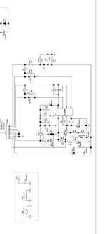

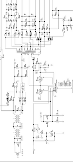

Después de bastante tiempo y ocupaciones varias he terminado un diseño aventurado a los amantes de las medias potencia, estetica y fuentes conmutadas.
Esta vez presento este pequeño módulo de 100 +100W con fuente de lazo abierto a base del conocido half bridge IR2153...
Posee protección por sobrecarga, temperatura y DC en la salida... Los datos de construcción los detallaré mas adelante en respuesta directa al interés de quienes se aventuren como yo; dejo claro que el archivo Gerber y los datos de construcción son enteramente de mi Autoria (Cualquier apoyo en pos de la ciencia es bien recibido😉) salvo los esquemáticos de la fuente que son de un equipo que mantuve tiempo atrás en reparación y el zener de Ampletos AB...
Sin mas preámbulos este suculento aporte... Saludos!!

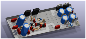

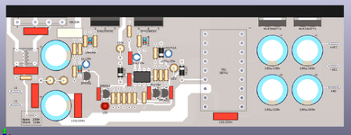

Muy buen aporte, solo que constructivamente deja mucho que desear, el puerto de conexión para los bafles no es ideal para un 100W de potencia real, son de muy mala calidad, los disipadores deberían tener mas superficie aletada, para mejor circulación de aire, no soy amante de las fuentes switching para audio, pero bueno, es es solo un detalle.
¿De dónde sacaste el diagrama? Se ve muy bien la placa, logro distinguir las secciones, com opor ejemplo Circuito de protección. También noté que efectivamente, las salidas de audio se ven muy pequeñas y creo que si habria riesgo por la potencia que manejan,
Por las fotos parece que el disipador está en forma de túnel ...me imagino que el proyecto debe incluir ventilación forzada....no sé...
Como lo menciona la ventilación ess tipo túnel
En la foto solo se aprecian las lineas que van al circuito de protección... las pistas realmente estan en la parte inferior del pcb y son de acuerdo a la potencia
Esas pistas son hacia el sistema de protección mas no a los parlantes...

El Núcleo es ETD42 si mal no recuerdo y las espiras son 22 en el primario (11+11) y el secundario dos. devanados de 14 con tap Central o 7+7 para +/-46 aprox...los terciarios son de 3 vueltas

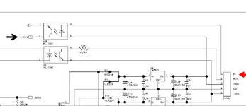

Por ultimo. Tomaste el opto acoplador U16 que va al Flag Label "P1" y el resto de componentes para el DC Protect?
    40.4 KB · Visitas: 14
Aquí esta el Diagrama...

¿Usaste PCB de ambos lados o solo de uno? Te lo comento por que quisiera rescartar una bocina activa tipo clon JBL (es una de procedencia dudosa con el logo de JBL falsificado) y solo tengo la bocina en buen estado y la fuente de poder Toroidal, le puse un amplificador PCB que compré por ahí y... La fuente no alcanza o bien, el PCB modulo amplificador vino con defecto...
Si pudieras compartir acá el archivo Gerber, como me lo mencionaste, así todos podríamos tenerlo. :D Te lo agradecería mucho
Bueno solo porque lo pediste amablemente se los compartiré. :)
Solo pido un par de cosas a todos los colegas del foro.
- No le borren mi nombre del PCB; Nada de "Puedo rehacerlo en modo dedicatoria u otras ocurrencias" . Se queda tal cual.
- Solo para uso DIY . Prohibido vender y si piensan hacerlo por necesidad pues nomas me avisan.
- Si lo ven en paginas rancias de clonadores compulsivos del FB les dicen que salio de aquí.
Sin mas que decir les adjunto los archivos Gerber y Diagrama.
