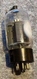

Hola comunidad como andan? Ando con ganas de divertirme un poco y tratar de armar algo con unas valvulas que tengo disponible, estuve viendo algunos threads algunos proyectos de Rorschach, vi tanta informacion tantos circuito y modelos de valvulas que quede un poco mareado. Lo quiero hacer en plan para escuchar vinilo en un ambiente de 16m2. Nose que valvulas serviran mas para pre de phono otras para salida, y tema ganancia mi idea tambien es hacer un circuito lo mas sencillo y en estereo en lo posible (2 mono)
Estan son las valvulas que tengo:
5U4 - G / 1
6V6 - G / 1
6AV6 / 2
6V6 GTA / 1
6SN7 GTB / 1
6SQ7 GT / 1
12AU7 / 3
12RH7A / 1
EZ80 / 2
6DQ6 B / 2
12K5 / 2
Algunas valvulas que desconozco y no encontre nada parecido.
    218.7 KB · Visitas: 6
    213.9 KB · Visitas: 6
    215.5 KB · Visitas: 6
    173.4 KB · Visitas: 5
    197.8 KB · Visitas: 5
    202 KB · Visitas: 5
    217.7 KB · Visitas: 5
Buenas noches, para tratar de hacer un previo para fono magnético con ecualización RIAA, las válvulas que podrían servir son las 12AU7 (doble triodo mediano u), 6AV6 (triodo alto u - doble diodo), 6SQ7 (triodo alto u - doble diodo), 6SN7 (doble triodo mediano u).
Debes buscar algún circuito que aplique dichas válvulas, pero antes debes comprobar que dichas válvulas funcionen correctamente.
Para tratar de hacer un amplificador, las válvulas de potencia que pueden servir entre las que tienes, son las 6V6 (pentodo de potencia por haces) y las 6DQ6 (pentodo de potencia por haces), dependiendo que amplificador hagas, salida simple, o push-pull, faltarían para ambos casos, la 1era válvula amplificadora de tensión, podría necesitarse otra válvula como driver según el circuito que se elija, y para salida push-pull agregar otra válvula como inversora de fase.
Válvulas para 1era amplificadora de tensión, driver, e inversión de fase, se pueden utilizar las válvulas mencionadas en el mensaje anterior para el previo para fono magnético.
El tema es, si te alcanzan las válvulas que tienes, sobre todo si lo quieres hacer estéreo.
Comprueba que las válvulas que tienes funcionen debidamente.
Tu tienes según dices, 2 6V6, y 2 6DQ6.
No se puede mezclar 6V6, con 6DQ6, si realizas un amplificador estéreo salida push-pull, te alcanzan para un solo canal, ya sea un circuito con 2 6V6, u otro con 2 6DQ6.
No se puede hacer un amplificador estéreo con un canal de 2 6V6, y el otro canal con 2 6DQ6, dado que si bien son pentodos de salida por haces, sus características son distintas, una es más potente que la otra, y necesitan circuitos apropiados para cada tipo.
Puedes hacer un amplificador estéreo, salida simple, con 1 6V6 por canal.
Publiqué hace tiempo, un amplificador que se vendía hace unas cuantas décadas atrás como kit para armar, la marca era Silco, y el modelo 343, de 5 W por canal, que usa salida simple con una 6BQ5, haciendo una pequeña modificación en la polarización se podría emplear la 6V6.
Está completo, circuito y lista de materiales, te puede servir de guía, referencia, o hacerlo.
Fíjate aquí : Amplificador Estéreo SILCO 343
ArGhak, he visto que has visto mis respuestas a tus inquietudes, y que también te pegaste una vuelta por la publicación que te recomendé del amplificador Silco mod. 343.
Has publicado imágenes de válvulas sanas, y rotas que no sabes que son, probablemente sean 12BA6 pentodo de corte alejado, y/o 12BE6 conversora pentagrilla, ambas son para RF, y no utilizables para audio.
Luego enumeras en tu lista la 5U4, y EZ80 , ambas Rectificadoras de onda completa. Te servirían para hacer alguna fuente de poder, pero hoy por practicidad, confiabilidad, y economía, es mejor usar diodos rectificadores de silicio, salvo que quieras hacer algo vintage.
La 12K5 es un tetrodo de potencia, pero de muy baja potencia, no sirve para lo que pretendes.
Y por último la ¿12RH7?, esa denominación no existe, podría ser 12BH7 doble triodo de mediano u, puede ser que se haya borrado la parte inferior de la B, y parezca una R.
Sería interesante que publiques las imágenes de las válvulas que tienes denominadas en la lista que publicaste.

A simple vista, una de las 6DQ6 no sirve más, el getter se ha vuelto blanco, eso quiere decir que ha perdido el vacío, y ha entrado aire.
