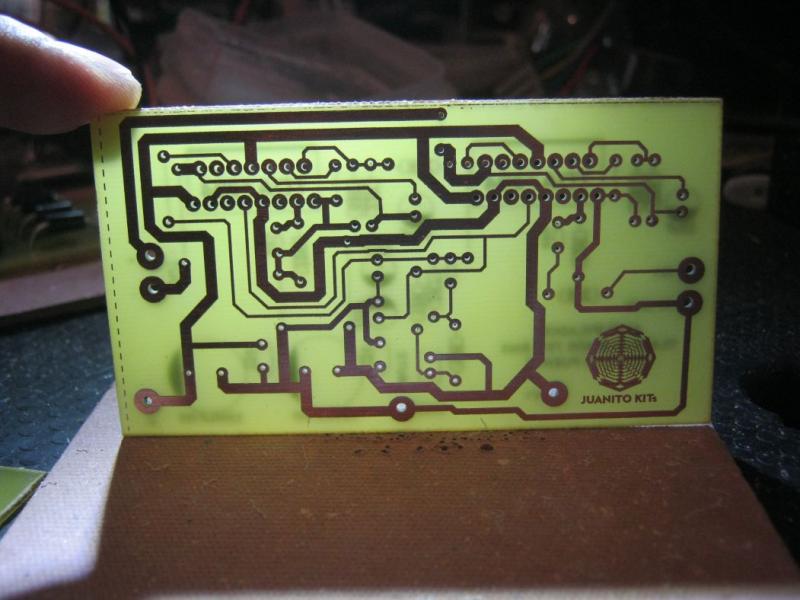

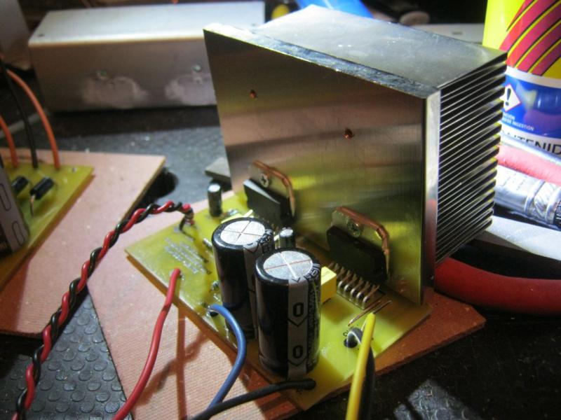

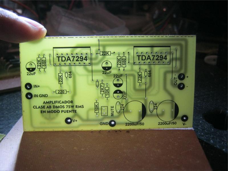

Saludos. He armado un par de amplificadores de TDA7294 en puente. Trabajan muy bien. Es cierto que deben trabajar en 8 ohms. Entregan 170W teoricos y si se arma la versión stereo son mas de 300W reales. He visto que se le pueden agregar un 2SC5200 y un 2SA1943 en la salida y que supuestamente dobla la potencia de salida (permitiendo cargas de menor resistencia). Incluso he visto una version de este circuito en modo puente y supuestamente entrega mas de 400W en 4Ω. ¿Alguien los ha probado?
Anexo unas foto del ultimo TDA7294 Bride que construi.
En la siguiente ignoren que la plaqueta dice 75W. Lo puse para molestar a un amigo de la escuela.

¿ Estas hablando de esta placa ?
Hola amigo buen dia, si que pena, pero me saltan varias dudas acerca de esta placa comparada con la del pdf que nos da Saytronic es diferente por que en este se ve una resistencia de 30k y 4 condensadores de 0.56uf y 0.22uf, que en la placa que usted muestra no son los mismos, si quere le dejo el pdf para que mires jeje, y estos condensadores son ceramicos o de poliester.
Lo otro es que en mi amplificador fallido utilice un transformador de 18x18 volt AC, puedo utilizar este con el amplificador que usted hiso, por que las referencias que da Saytronic me indica que si, y como hiciste la fuente de poder, ya que en las fotos que muestras no se alcanza a ver.

:confused: :confused: ¿ Cuando/Donde comenté que había realizado este amplificador ?
220nF: Poliester
560nF: Poliester
Las diferencias de valores NO son significativas y NO van a afectar el funcionamiento.
Con un transformador 18-0-18Vca consigues unos ±25Vcc un poco bajo ara mi gusto, pero totalmente aceptable.

Que pena supuse que las fotos eran de un ampli que usted mismo habia hecho, de hecho por las fotos es que me interese en tratar de hacerlo tambien.
Ok, ya entendi el tema de los condensadores, pero la resistencia de 30k del pdf es diferente a la 2K7 que aparece en la plaqueta que muestras en las fotos.
