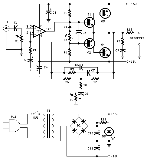

Estoy por armatme este ampli http://www.redcircuits.com/Page61.htm y tengo una duda, porque dice que es para una impedancia de 8ohm y yo sólo tengo parlantes de 4ohm.
Quiero saber:
¿Conectando dos parlantes de 4ohm en serie voy a poder tener 10 watt por canal?
¿Conectando un sólo parlante de 4ohm tendré 20 watt de salida? ¿Hay forma de darse cuenta si el circuito se quemará? o mejor ¿Se puede conectar un parlante de 4ohm pero impedir que llegue a 20watt con alguna resistecia en paralelo o en serie con el control de volumen?

Veamos y entendamos, si dice que necesita una impedancia de 8 ohms sobre la cual desarrollara 10W, vos tenes parlante de 4ohms, al ponerlos en serie te da los 8ohms requeridos, ahora sobre esa serie se desarrollan los 10W es decir cada uno entregara 5Watts.
Cuando alguien diseña un equipo determinado y pone parlante de 8ohms, si fuera posible utilizarlo con 4 ohms lo diria por lo tanto querer hacer esa prueba es tonto, ya que lo dañaras, si queres 20W busca otro que te de 20W sobre 4 ohms busca en el foro en la red hay miles,
a ver lo que dice pandacba tiene razon por otro lado al ponerlo en 4 ohms tendrias el doble de corriente sobre la salida y si los transistores no soportan esa corriente o no estan bien disipados se quemaran, por otro lado la especificacion de potencia de un amplificador de audio es para cierto nivel de entrada y cierta distorcion armonica sino uno al excitarlos mas lo satura y tambien da mas potencia lo cual puede ser perjudicial para el ampli aparte de sonar mal
Bueno lo que yo busco en los diseño de amplificadores es la máxima potencia que genere el circuito, yo te aconsejo que los deje los 20w, pero antes necesito que cambies los TIP 41 y TIP42 por otro transistor de mayor potencia, para que no sufra cuando se le exige la máxima corriente ya que eso sucede cuando le comienza a dar volumen gradual mente.
Recuerda que estos dispositivos necesitan de disipadores de calor ya que ellos para el correcto funcionamiento necesitan de una temperatura nominal, y sin disipador corren el riego que se quemen por exceso de temperatura. También puedes utilizar un extractor de aire para refrigerarlos.

Analizando un poco el esquemático también te recomiendo usar resistencias de 0.22ohm *5w en los colectores de los transistores de potencias ya que estas dejan una corriente en colector llamada corriente de reposo y quitar R10 y colocar una bobina de unas 6vueltas no te mate la cabeza con cantidad de inductancia de la bobina solo asegúrate que la corriente que fluya por el alambre sea la necesaria para los parlantes.
Con los Darlington puedes trabajar a 2ohm.

. . . y quitar R10 y colocar una bobina de unas 6vueltas . . .
Mejor no quite la resistencia y le colocas la bobina citada en paralelo para formar una red de Zobel.

Cuando alguien diseño un equipo una de las cosas que primero es necesario saber es la potencia y la carga con la que se lo quiere conseguir, pautas de diseño, ese diseño se otimiza para que a esa potencia tenga el mayor rendimiento y la mayor calidad, luego vien alguien que busca potencia a lo bruto y le cambia los transistores y reduce la carga y que creen que pasa? la calidad de eso se fue a la basura, la potencia no se saca de la nada, lo que se gana por un lado se pierde por otro, de una sobre 4 ohm distorciona más que sobre 8, si no fijense en los TV que utilizan CI que pueden dar más potencia, pero se utiliza parlantes de 16 ohms, con integrados como el TDA2006 que sobre 24V entrega 6W RMS de muy buena calidad y sobre 4 ohms, entrega 12W a una tasa de distorción un poquito más alta, pero claro a 16ohms el amplficador no trabaja exigido por lo tanto sus tasas de distorción son bajísimas y de alli el buen sonido que tiene un TV y con un parlante muy chiquito.
Conclusión, todo equipo puede dar más potencia de la especificada, pero con tal terrible distorción que se lo limita para que esta sea aceptable, no todo es potencia.
De echo la distorción no es igual a 1W a 5W a 10W a 20W aumenta la potencia aumenta la distorción...
Por eso para una buena audición, un equipo debe estar trabajando a la mitad de su potencia, para que tenga resto, para los transitorios de gran nivel y la amplificación sea uniforme desde los 20hz hasta los 20khz

Hola, le estoy dibujando el pcb al amplificador y me preguntaba si puedo suprimir el potenciometro de entrada y en su lugar colocar una resistencia del mismo valor, habrá algún inconveniente? Es de esta versión el pcb que estoy dibujando.

La pregunta la hago por que en uno de los esquema está alimentado con +-22 y el NE5532 no creo que soporte esa tensión, pensaba colocarle un tener de 15 con su respectiva resistencia para alimentar tarde correctamente en integrado.

Es un amplificador sencillo , no debería tener mayores problemas :unsure:
Y si , para alimentarlo con mayor tensión : zener + capacitor de filtro + resistencias limitadoras , aunque no lograrás mayor potencia :unsure:
El sugerido de 18W a 22+22 V usa otro operacional = TLE2141C que si soporta esa tensión.

Al estar el operacional alimentado con +15-15 V , de excursión llegará hasta supongamos 13 Vpico y entonces , por mas que los transistores de salida estén alimentados con +22-22 V , ellos terminarán excursionando a 1 V menos o sea 12Vpico y la potencia será la misma.
